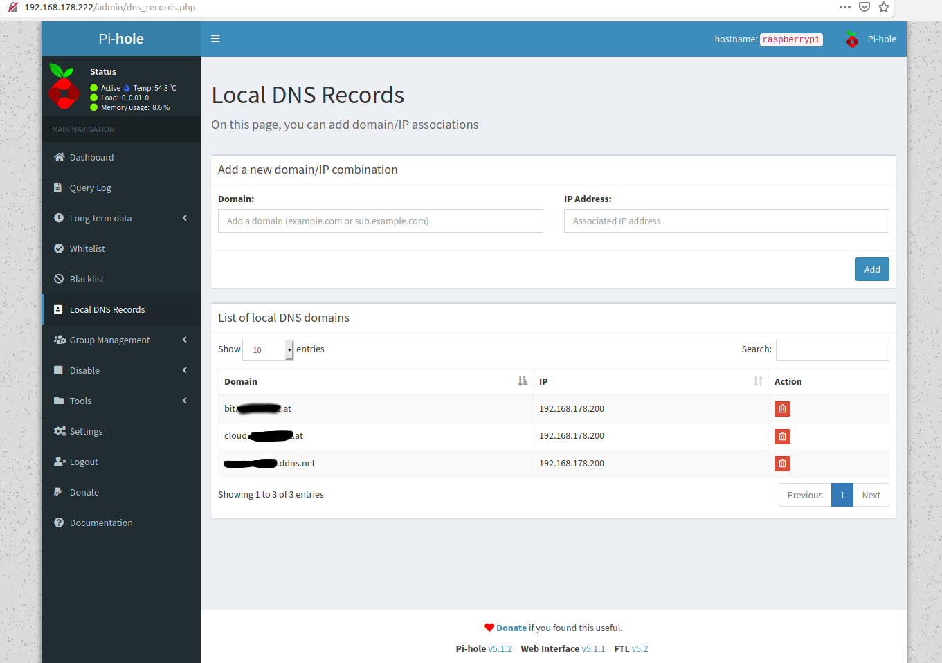

Lege einen "Local DNS Record" an.
Das hab ich bereits gemacht.
Kann es daran liegen, dass ich eine eigene Domain habe und die über cname von einem dyndns verwendet wird?
