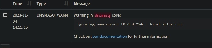

Jedesmal wenn man den Pi neustartet bzw er neu hochfahren muss,
steht in der Diagnostic liste :
Type DNSMASQ_WARN
Message ignoring nameserver 10.0.0.254 - local interface
Woher kommt diese Fehlermeldung? Ich kann den Fehler löschen und er kommt im normalen Betrieb nicht wieder.

ignoring nameserver ADDRESS - local interface
At least one server directive is redundant and point to the dnsmasq instance itself. The server is ignored.
ja das ist mir bekannt das das so in der pihole hilfe steht.....
ich kann da nur nichts mit anfangen...bin wohl zu dumm :slight_smile:
Die Erläuterung dazu sagt:
Du solltest den entsprechenden Upstream-DNS-Server aus Deiner Pi-hole-Konfiguration entfernen, sofern Du nicht aus Gründen darauf angewiesen bist.
