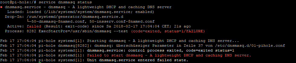

  4. "service dnsmasq status" ergab folgende Meldung

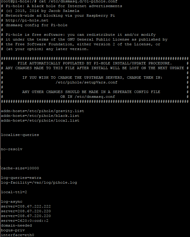

  5. mir die Datei unter "/etc/dnsmasq.d/01-pihole.conf" angeschaut, da ich diese aber nicht im funktionierenden Zustand kenne, kann ich mich nur auf die Fehlermeldung beziehen.
Wenn ich die Zeile "log-queries=extra" auskommentiere, startet dnsmasq und pihole funktioniert wieder einwandfrei. Kann mir einer sagen, was an dieser Zeile fehlerhaft ist?

das es auf Jessie nicht mehr geht ist leider unglücklich gelaufen. Schon lange stand der Wunsch im Raum dass FTL die Interpretation der Logs 100% korrekt machen soll und das ist leider nur über log-queries=extra möglich.
Die aktuelle stable Version von dnsmasq ist 2.78. Die extra-Option wurde in 2.73 (Juni 2015) hinzugefügt, auf Jessie läuft aber leider 2.72-3 (2.72 ist von 2014). Diese Version habe ich vermutlich falsch gelesen (also als 2.73) und dann gedacht, dass auf allen offiziell unterstützen Betriebssystemen ein aktuelles dnsmasq zu finden ist und daher FTL in diese Richtung entwickelt.
