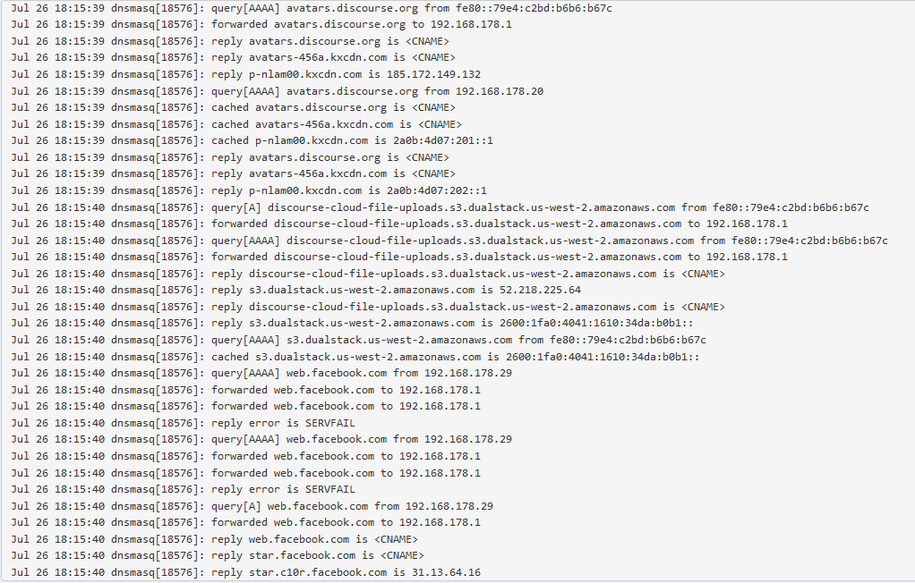

Im Log sah es dann oft so aus:

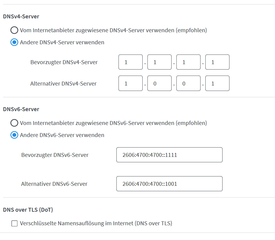

Dachte das es dann an Quad9 liegt und habe in der FB auf Couldflare umgestellt.
Aber auch hier nur Probleme bei einigen Hosts. Habe dann den Pi-Hole so eingestellt das nicht mehr alles direkt an die FB geht sondern Quad9 direkt angesprochen wird und mit Conditional Forwarding interne Hosts ausgelöst werden. Damit geht es nun wieder fehlerfrei.
Würde nur gerne wissen wo der Fehler ist ?

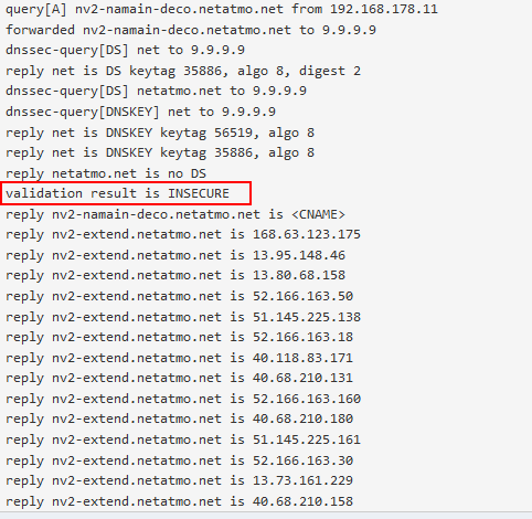

Liegt es vielleicht daran, dass die FB mit den "Insecure" DNSSEC nicht klar kommt ?
Wenn ich DNSSEC auf quad9 aktiv habe (ich meine auch bei Cloudflare) dann bekomme ich regelmäßig INSECURE Meldungen.
