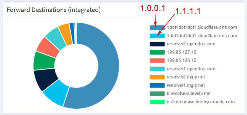

Ich wollte das noch mal etwas genauer mit dem Pi-Hole testen, da ich hier im Forum gelesen habe, dass das Pi-Hole von sich aus immer die DNS-Antwortzeiten misst, sowie dann gerne den schnellsten DNS bevorzugt.
Ich habe mir dazu aus der Top1Million-Domainliste von Alexa die ersten 400.000 Domains besorgt und in acht Pakete á 50.000 Domains aufgeteilt, sowie ein Script zum Abarbeiten dieser Pakete mit DNS-Abruf jeweils angepasst.
Im Pi-Hole wiederum habe ich alle verfügbaren DNS-Server (14 Stück) eingeschaltet, sowie 1.1.1.1 und 1.0.0.1 unter Custom1 und Custom2 hinzugefügt.
Nun habe ich die Datenbank und Log-Dateien im Pi-Hole gelöscht und einen Reboot durchgeführt.

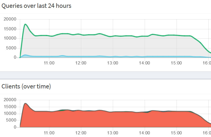

Dann habe ich von einem anderen Linuxsystem im Netzwerk 8 SSH-Instanzen geöffnet und in jeder Instanz ein Script gestartet, welches ein Domainpaket mit 50.000 Domains abarbeitet.

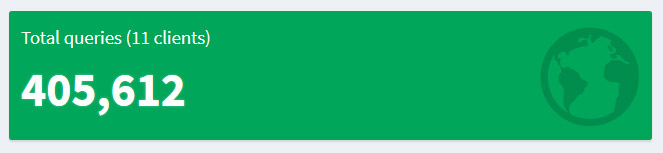

Es dauerte nun rund 6 Stunden bis alle 400.000 Domains abgearbeitet waren.
1 Client = 400.000 (die anderen 10 Cliens hatten in der Zeit die 5.612)
Der Gewinner war klar und mit viel Abstand der neue DNS 1.0.0.1
Der zweite Platz ging an 1.1.1.1,
dicht gefolgt vom dritten Platz (opendns).
Mein Fazit:
Der Test hat (für mich) gezeigt, dass ich ausschließlich nur noch die Backup-DNS-Server auswähle, da die durchgehend schneller waren als die jeweiligen Haupt-DNS-Server vom gleichen Anbieter, sowie den 1.0.0.1 als Custom1 übernehme.

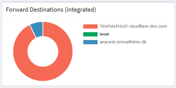

Ich habe ihn zusammen mit 1.0.0.1 mit rund 20.000 Abfragen im Pi-Hole gefüttert:
Dabei hatte er nur 6,4% Marktanteil.
