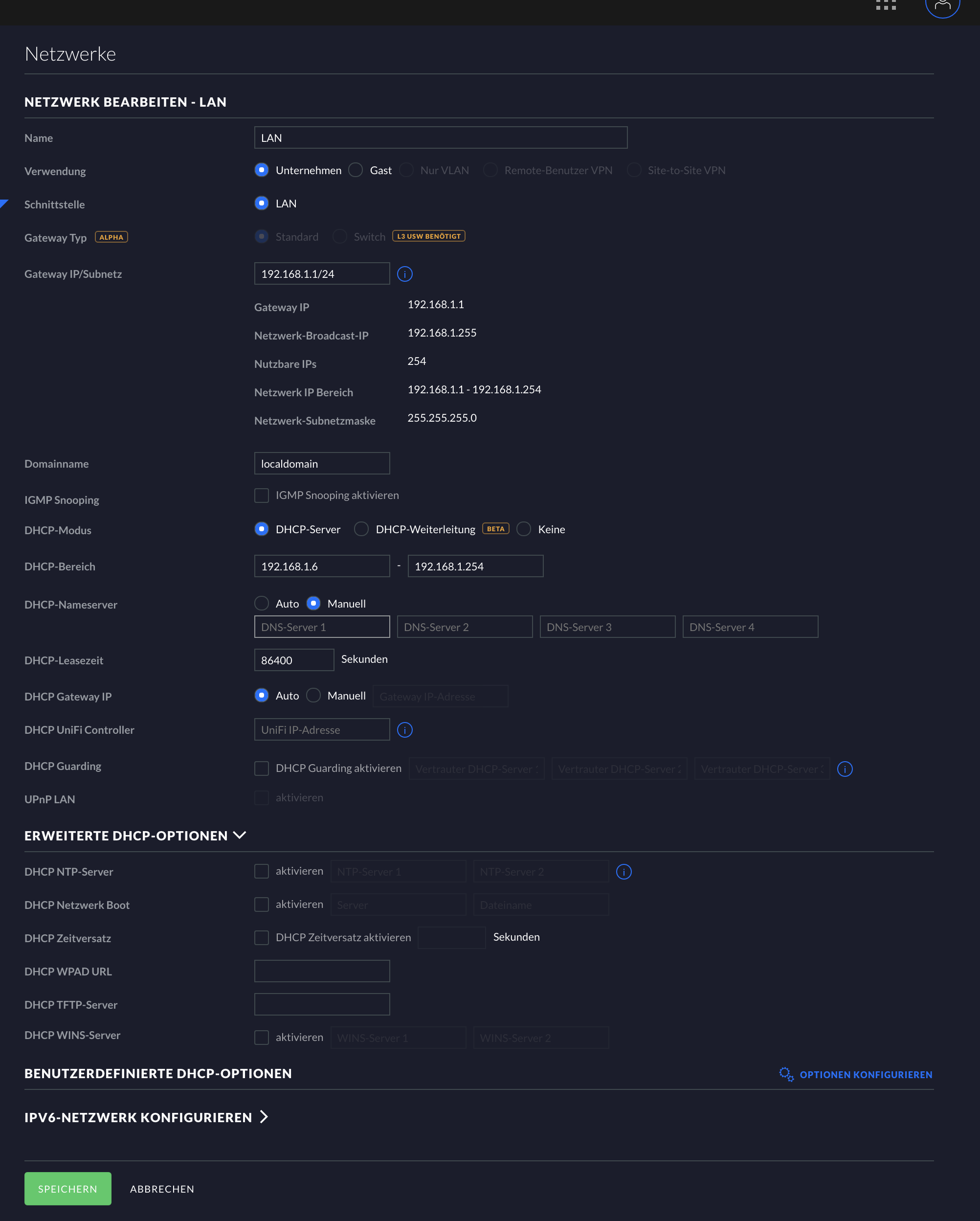

In meinem Router, dem Unifi Dream Machine, habe ich unter Lan die IP des NAS eingetragen.
Das funktioniert soweit auch alles ganz gut.
Was muss ich ändern, damit ich sehe, welche Geräte die Anfrage gesendet haben?

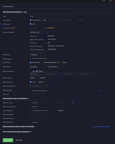

Bei dem Feld "DNS Server 1" habe ich die IP eingetragen.
Habe auch eine Dream Machine. In diesem Feld musst du die IP Adresse deiner NAS (pihole) eintragen.
Genau das habe ich getan. Bei "DNS-Server 1" steht die IP des NAS. Das funktioniert auch. Die Werbung wird geblockt.
In der PI Hole Liste sehe ich aber leider nicht, welches Gerät diese Anfrage gesendet hat. Was muss ich dafür einstellen? Und wo? Ma Router? oder beim Pi Hole?

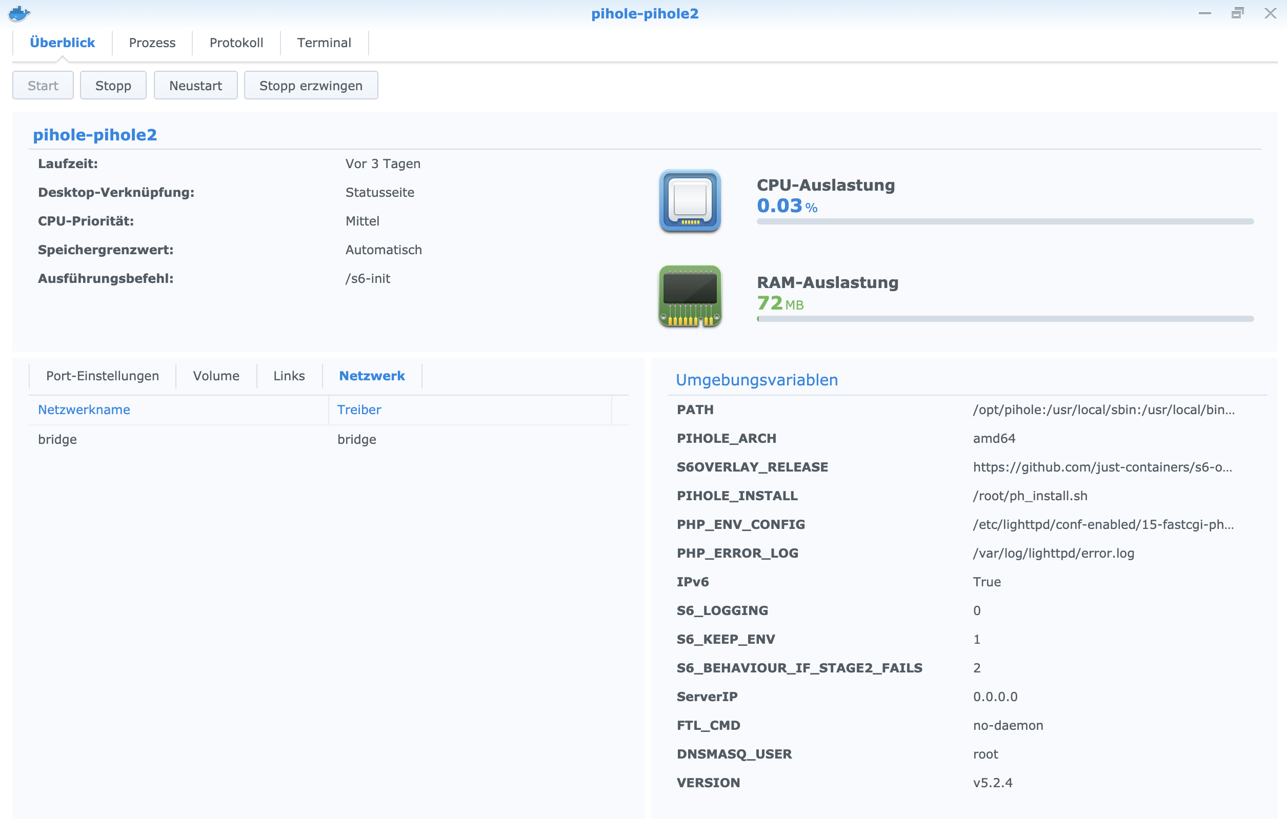

So schaut es bei mir aus.
Was muss ich tun?

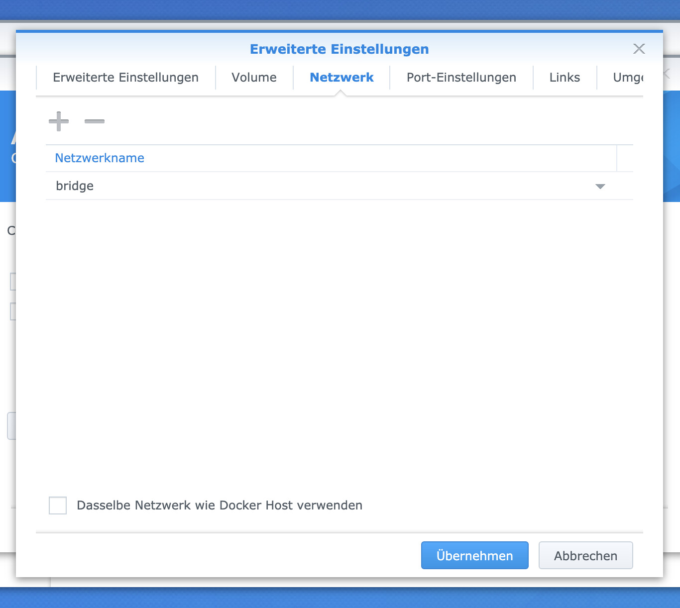

Ich habe die vermutung, ich hätte beim ein richten diese Einstellung aktivieren müssen:
Oder?

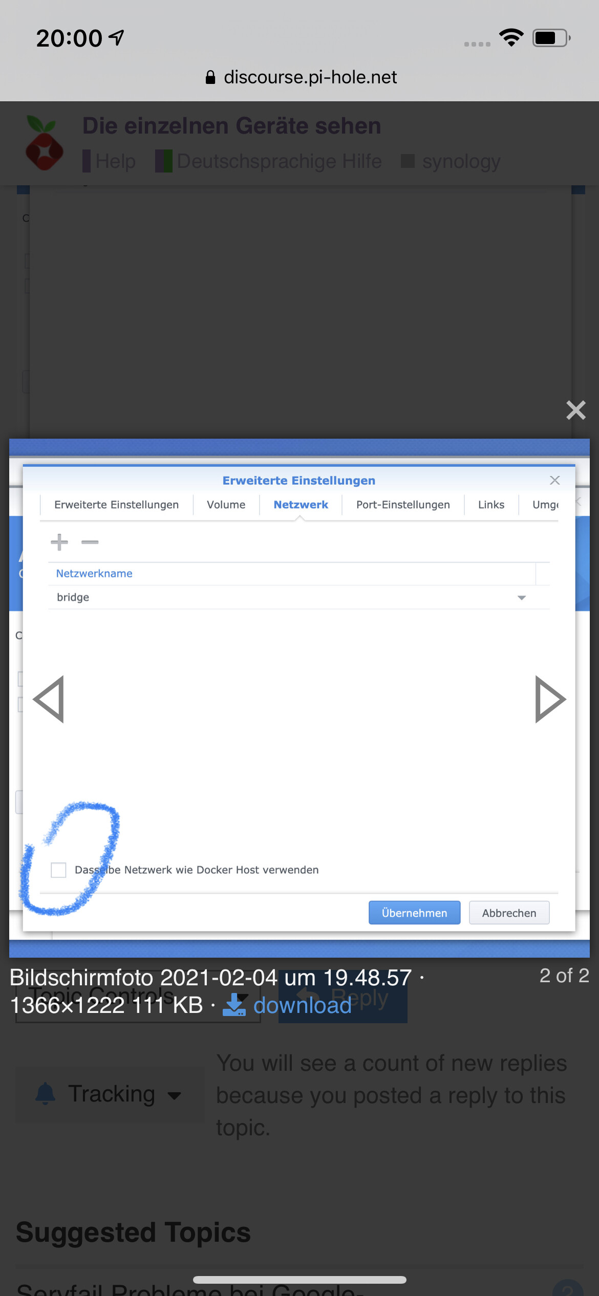

Wie kann man dies nun nachträglich umstellen?
Hacken setzen
Genau! Also muss der Container neu aufgestzet werden.
Dann muss noch zusätzlich die Variable Web Port neu erstellt werden (mit dem Wert) (Der Port)
und die 0.0.0.0 muss durch die IP ersetzet werden.

Das kann ich nicht wirklich fundiert beantworten.
Synology setzt noch mal eine eigene Verwaltung mit UI auf Docker drauf, und ich kenne Synology nicht.
Rein vom Aussehen würde ich sagen:
Probier mal, den Haken bei "Dasselbe Netzwerk wie Docker Host*" zu setzen.
Das kann allerdings möglicherweise zu Konflikten für die verwendeten Ports führen, wenn diese bereits anderweitig belegt sind.
