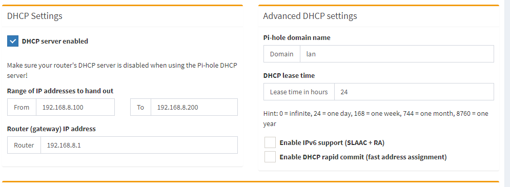

ich bin seit heute stolzer Besitzer eines Raspberrys mit Pi-Hole, da ich an meinem Router manuell keinerlei DNS Server hinterlegen kann, habe ich mich für die Variante entschieden, den DHCP Server auf meinem Router zu deaktivieren und auf dem Pi zu aktivieren.
Problem ist jedoch, dass sich kein Gerät aus dem Netzwerk nun eine IP am DHCP Server abruft. Ich habe keinerlei Lösungansatz, weshalb ich mich nun hier an euch wende. Lasst mich gerne wissen, welche Informationen euch fehlen um das Problem eingrenzen zu können.

Geräteneustart etc. alles hatte ich vollzogen, Pi-Hole hatte nicht ein Gerät erkannt.
Da ich das gestern alles ein wenig seltsam fand, dass die Anfragen scheinbar erst gar nicht am Pi ankam, habe ich heute früh mal folgende Konstellation gebaut Router => Switch => Clients, und Tada, auf einmal erkennt Pi-Hole die Geräte und diese bekommen auch IPs zugewiesen, irg was scheint also Routerseitig dies blockiert zu haben.
