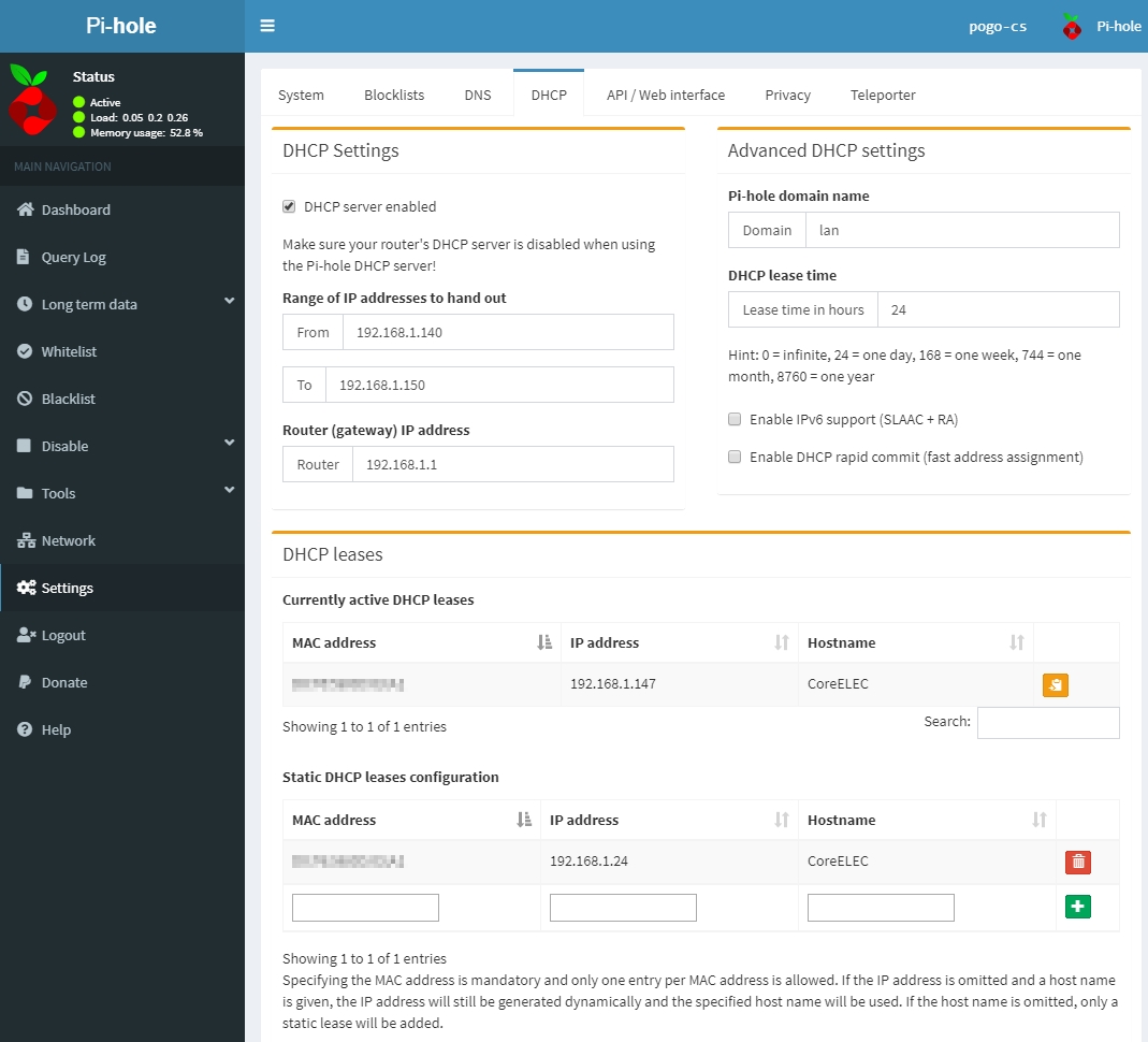

Hallo,
ich nutze Pi-Hole schon seit ner Weile auf einem Pogoplug und bin restlos begeistert.
Bisher habe ich mir bei Schwierigkeiten die Lösung immer erlesen können.
Aber jetzt bin ich leider mit meinem Latein am Ende.
Ziel ist es meine CoreELEC TV Box immer unter der 192.168.1.24 zu erreichen.
Auf dieser läuft Zattoo CH und für den Zugriff aus Deutschland habe ich als SmartDNS Dienst einen smartproxdns Account.
Das direkte Eintragen der "smartproxdns" DNS in den CoreELEC Netzwerkeinstellungen möchte ich vermeiden.
Danke schonmal für die Mühe

So sehen die DHCP Settings im WI aus

Möglicherweise heben sich die beiden dhcp-host-Optionen auf.
Ich würde probehalber die fixe Addresszuordnung löschen (und damit den Eintrag aus 04-pihole-static-dhcp.conf entfernen) und die Zuordnung komplett in 05-smartdns.conf definieren:
dhcp-host=D0:76:58:ba:dd:ad,set:smartdns,192.168.1.24,CoreELEC,24h
Sofern das funktioniert, würde ich dort später vielleicht noch die 24h mit einem längeren Wert oder sogar mit infinite ersetzen.
EDIT:
Eventuell hält Pi-hole auch bei erneuter DHCP-Adressaushandlung noch bis zum Ablauf des bereits zuvor vergebenen Leases fest.
In diesem Fall könntest Du versuchen, den entsprechenden Eintrag aus /etc/pihole/dhcp.leases zu entfernen (notfalls kurzzeitig Pi-holes DHCP abschalten). Möglicherweise löst sogar nur dieser Schritt Dein Problem.

Vielen vielen Dank,
kleine Ursache mit großer Wirkung, auf die ich ohne Deine Hilfe im Leben nicht gekommen wäre.
:slight_smile:

Natürlich sehr gerne,
Dein Hinweis die
zu löschen, und die Zuordnung in der
05-smartdns.conf
zu definieren ist die Lösung!
Sieht dann letztlich so aus:
dhcp-option=tag:smartdns,option:dns-server,54.93.173.153,81.17.17.170
dhcp-host=D0:76:58:ba:dd:ad,set:smartdns,192.168.1.24,CoreELEC,infinite
Abschließend ein
pihole restartdns
und zur Sicherheit nochmal die Netzwerkeinstellungen in CoreELEC prüfen unter:
/storage/.cache/connman/ethernet_d076580d03a1_cable/settings
