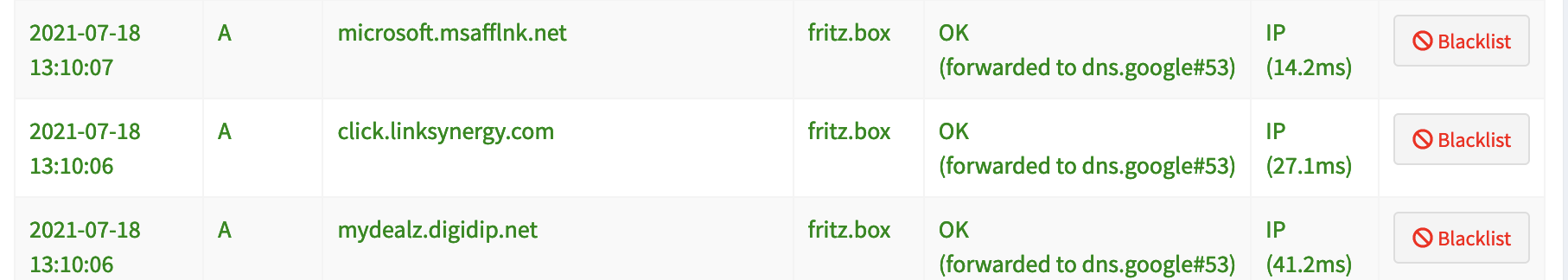

Wenn Pi-hole deaktiviert ist und du die Seite aufrufst, als was wird die Domain denn dann im Query Log angezeigt (erlaubt/geblockt)?
Da steht "OK".
Dann ist Pi-hole nicht das Problem.
