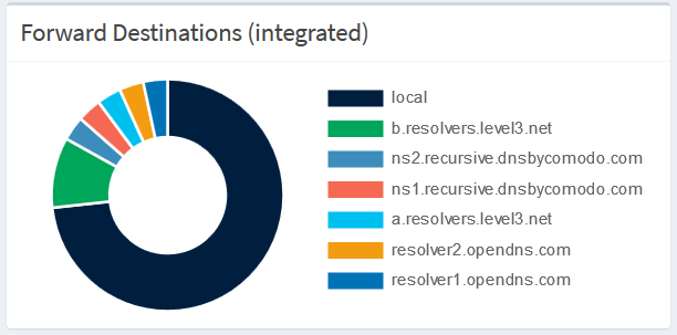

Hallo,
auf dem Dashboard habe ich den Punkt Forward Destinations (integrated).
Den Hauptteil stellt "local" dar. Sind das die DNS-Auflösungen, die der Pi-Hole aus seinem eigenen Cache bedient? Wenn ja, kann man die Cachezeit irgendwo einstellen?
Wie funktioniert überhaupt die Auswahl vom DNS? Bei mir sind 6 DNS-Server angewählt, neben dem "local" bekommt aber meist ein DNS (hier grün => b.resolvers.level3.net) den größeren Teil der Anfragen. Eigentlich würde ich ja annehmen, dass alle 6 gleichviel an Anfragen bekommen.
Viele Grüße
Bernd
Bei den DNS Servern wird der genommen, der am schnellsten antwortet - angefragt werden ja alle in deiner Liste. So hab ich's mal hier gelesen...
Ok, das macht natürlich Sinn. Das heißt, dass der b.resolvers.level3.net bei mir oft am schnellsten ist.
Jetzt würde mich nur noch das mit dem "local" interessieren. Ich nehme an, dass es gecachte Aufrufe sind, aber sicher bin ich mir nicht.
Ich habe gerade mein Testsystem mittels eines kleinen Scripts mit Anfragen bombardiert und dabei festgestellt, dass zu "local" offensichtlich die Anfragen zählen, die aus dem dnsmasq-Cache bedient werden können /bzw. konnten) sowie auch die blockierten Anfragen (welche ja nicht weitergeleitet werden mussen).

Thema "local": Blockierte Anfragen sind natürlich local. Umso mehr geblockt wird, umso höher steigt der Anteil von local. Danke fürs Öffnen der Augen. :wink:
