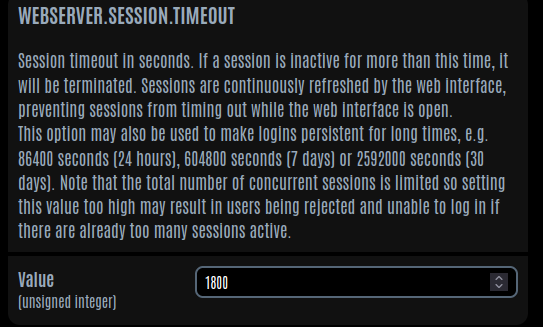

  • Lässt sich irgendwo konfigurieren, dass, wie bisher, wenigsten für 7 Tage ein login ohne PW-Abfrage möglich ist?

für dein Problem mit der Anmeldedauer könntest du die Option webserver.session.timeout
entwder in /etc/pihole/pihole.toml oder im Web unter All Settings > Webserver and API > webserver.session.timeout im Experten-modus ändern.

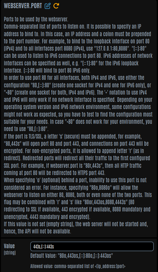

bei dem Problem mit Https bin ich mir nicht sicher, aber du könntest versuchen den Https-Port
in webserver.port zu entfernen. (auch in All Settings > Webserver and API)
Danke, das hat sich möglichweise durch die Hinweise von @darkexplosiveqwx erledigt. Wenn nicht, melde ich mich mit den erbetenen Daten zurück.
Gelesen - getan. :slight_smile: Danke für die Tipps. :+1: Ich habe es geändert und werde schauen, ob es geholfen hat. Aktuell sieht es erst einmal danach aus.

Was haben die Buchstaben bei der Portangabe für eine Bedeutung / Aufgabe?
Das ist doch recht ungewöhnlich und nicht unbedingt selbsterklärend. Vieles steht zwar im Hinweistext, aber richtig schlau werde ich daraus nicht. Viele zu viele "wenn..." und die Erklärungen von (wohl eher) Spezialfällen. Der (vermutlich nicht nur ) "einfache" Nutzer, der lediglich sein Netz absichern möchte, ist damit überfordert.
  • o für optional, wenn o angegeben ist und der zugehörige port nicht verfügbar ist (wenn beispielsweise ein anderer service oder anderes Programm ihn benutzt oder sonstige Gründe) wird keine Fehlermeldung ins Log geschrieben und der port wird in dem Fall ignoriert.
  • Ohne o bekommst du, wenn der Port nicht verfügbar ist, eine Fehlermeldung und FTL startet nicht.
  • s für secure gibt den Port an, der HTTPS benutzt. Ohne s nutzt der port nur HTTP.
  • r für redirect ist nur verfügbar wenn dieser HTTP(also kein s) nutzt. Bei Verwendung wird jede Anfrage automatisch auf einen HTTPS Port weitergeleitet. (Persönlich nutze ich r nicht sondern entferne den HTTP-Port stattdessen, jedoch kann r für manche hilfreich sein)
  • o und s sowohl o und r können zu os bzw. or kombiniert werden.
  • [::]: vor einem Port gibt an, dass dieser nur über ipv6 erreichbar ist.
  • + vor dem Port bedeutet Erreichbarkeit über ipv4 und ipv6
  • ist weder [::]: noch + angegeben ist der Port nur über ipv4 erreichbar
  • Vor dem port kann auch die IP-Adresse angegeben werden über die dieser erreichbar ist, wie 127.0.0.1:, 192.168.1.78:oder `[fe80::aaaa:1111:bbbb:ffff]:. Dies muss die IP des Pi-holes sein und nicht die des Endgeräts.
  • Um bestimmten Endgeräten zugriff zu verwehren wird webserver.acl genutzt.
Beispiel:
80or,443os,[::]:8080,+4443s,10.0.0.29:8081 bedeutet:
  • 80 ist optional, HTTP, leitet alle anfragen an ein HTTPS-Port weiter(443 oder 4443) und via ipv4 erreichbar.
  • 443 ist optional, HTTPS und via ipv4 erreichbar
  • 8080 ist notwendig, HTTP und via ipv6 erreichbar
  • 4443 ist notwendig, HTTPS und via ipv4 und ipv6 erreichbar
  • 8081 ist notwendig, HTTP und nur vom interface mit IP 10.0.0.29 erreichbar
