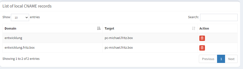

ich würde gerne eigene DNS Einträge im Netzwerk mit CNAME erstellen. Diese werden zwar angelegt, können dann aber nicht angesprochen werden.
Mein Umfeld ist ein System in dem ich im Proxmox den Pihole hoste. Mein Weg ins Internet ist eine Fritzbox. Hier habe ich sowohl als IPV4 und IPV6 DNS den Pihole eingetragen.
Das funktioniert soweit auch gut.
Nun habe ich auf meinem eigenen PC eine Entwicklungsumgebung laufen, die einfachhalber über den Namen Entwicklung einsprechen will. Mein PC hat den Namen PC-Michael.
Im Pihole habe ich also ein CNAME eingetragen.
Damit würde ich vermuten, dass ich den PC unter dem CNAME "entwicklung" erreiche. Dies klappt aber nicht.
Wenn ich auf dem pihole den CNAME auflösen will, funktioniert dies, aber ein Ping geht auch nicht.
