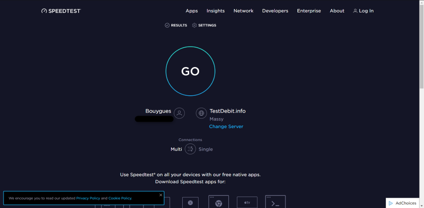

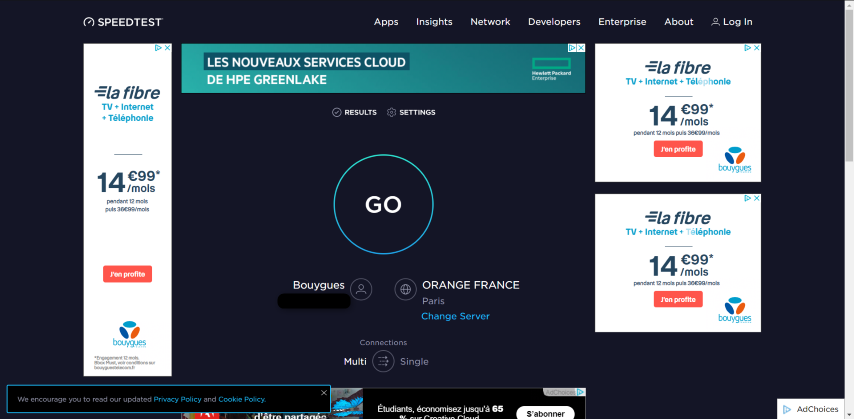

et ça ne bloque rien... même si dans le dashboard montre quelques "blocages"... en tous cas ça marche 10mil fois moins bien que AdBlockPlus sur chrome.
Example : Uniquement avec PiHole / uniquement avec ABP

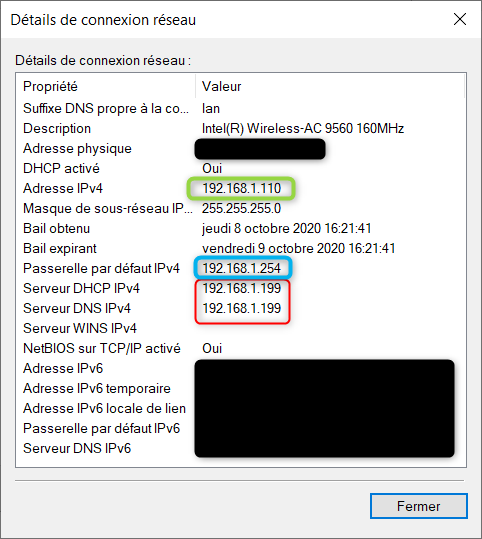

Et je suis bien sur que la PiHole marchait, j'ai même essayé 2 façons :
  1. en ajoutant le DNS directement sur 1 ordinateur.
  2. j'ai desactivé le DHCP de la Box (bouygues Fast5330b-r1) et j'ai l'ai activé sur la PiHole sur une plage diferente pour m'assurer que c'était bien la Pi qui donnait les IP et c'était le cas, et le DNS semblait être le bon (vu depuis Win10)
Vert : IP de l'ordinateur, dans la plage donné à la Pi (101:200) et en dehors de la plage de la box (1:100)
Bleu : IP de la box
Rouge : IP statique donné à la Pi
