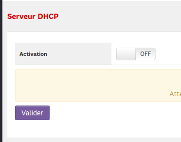

Comme le routeur sfr ne permet pas une configuration d’une ip pour service le DNS je l’ai désactivé, et activé sur le pihole.
Seulement voilà, j’ai constaté que le pihole était by-passé par tous les appareils mobile que j’ai et mes machines linux (exception du nas qui n’a pas d’adresse ipv6).

solution 1 - disable ip v6 on my router.
yes I can. I’ve just did. Since I can reverse it, I’m giving it a try.
For SLAAC I let it uned on because I got a warning.
