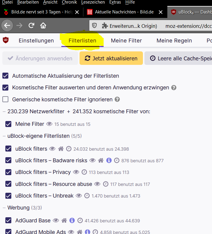

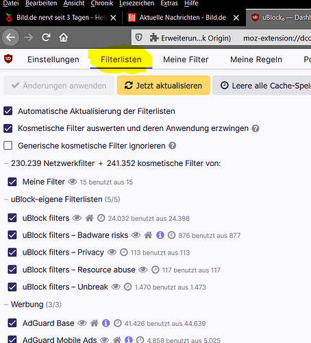

Wenns bei irgendwem immer noch nicht funktioniert:
uBlock Origin ist der Schuldige (ja, bin von NoScript auf uBlock umgestiegen)
Bitte mal Filterlisten aktualisieren!
uBlock Origin --> Dashboard öffnen
--> Reiter Filterlisten --> Jetzt aktualisieren!

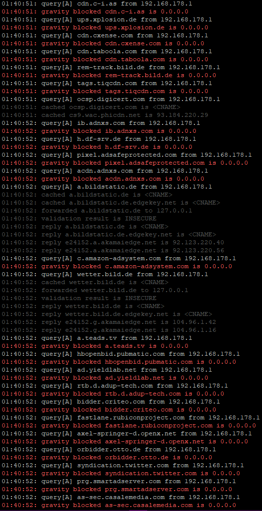

Zwar nutze ich Bild selber nicht sondern nur Teile der Familie, allerdings ist die Seite was die DNS Anfragen angeht ein wahres Minenfeld (hier nur ein kleiner Ausschnitt von einem Aufruf).
Ohne Details über die installierten Blocklists könnte es Ewigkeiten dauern herauszufinden, welche Liste trotz vorhandener Whitelist den Block auslöst. Von dort könnte man natürlich versuchen die Domain herauszufinden, aber so ohne weiteres mit Try and Error...
