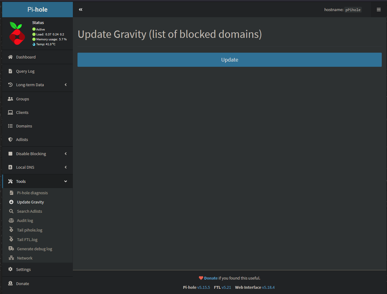

Kann man irgendwo ausstellen, dass er nicht jedes Mal beim Aufrufen von Pi-Hole ein Update haben möchte?

Beim Aufrufen von Pi-Hole erschein immer folgendes Update Fenster:

Hmm, das ist keine Aufforderung zum Update - Dein Screenshot sieht exakt so aus, als wenn Du gezielt Tools | Update Gravity aufgerufen hättest.
Hast Du eventuell ein Lesezeichen für Pi-hole auf genau diese Seite gesetzt?
Wie genau sieht denn die URL aus, mit der Du Pi-hole aufrufst?

Du hattest recht, mein Lesezeichen führte direkt auf die Seite von Tools | Update Gravity.
Habs nun geändert =).
