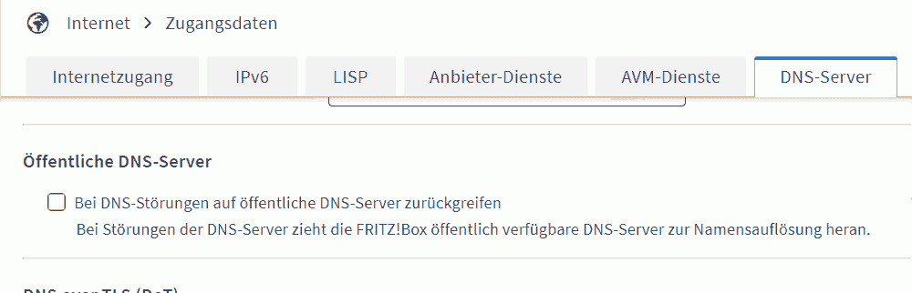

Um möglichen Missverständnissen vorzubeugen:
Es geht hier wohl um diese neue Konfigurations-Option in FritzBoxen mit FritzOS 7.50:
Dann liesse sich die Beobachtung natürlich ganz einfach vermeiden, wenn man diese Option nicht nutzt.
Wenn man sie nutzt, enstpricht die Beobachtung dem erwarteten Verhalten: Die FB kann Pi-hole dann nach ihren eigenen internen Kriterien über öffentliche DNS-Server umgehen.

Um diese Hintertür der Fritzbox zu verschließen, einfach diese Option abwählen.
Ansonsten wirst du nie richtig Werbung blocken können.
Den DNS Server, bzw. alternativen DNS Server Eintrag hier ist nur für das Gastnetz relevant (hier 2x ipv4 und 2x ipv6 des PI eintragen). Unter Netzwerk, IPV4 bzw. IPV6 wird die ipv4 bzw. ipv6 des PI eingetragen, diese nehmen die Geräte im Heimnetz.
