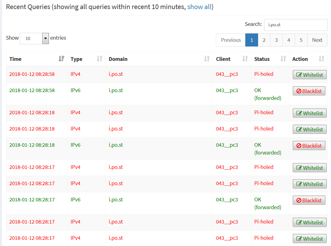

ich habe irgendwie ein Problem mit IPv6.

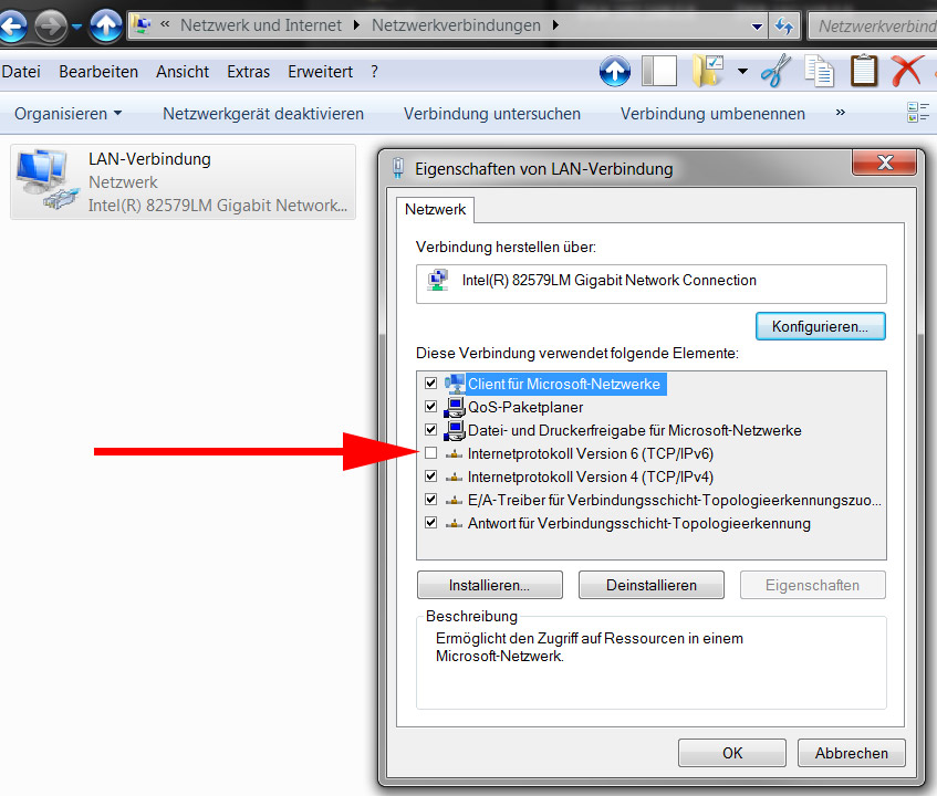

Im Query Log finde ich immer Einträge von meinem Win7-PC. Dort habe ich aber IPv6 deaktiviert.
Query Log:

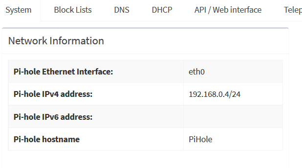

IPv6 im Pihole deaktiviert:
In Win7 ist aber IPv6 deaktiviert:

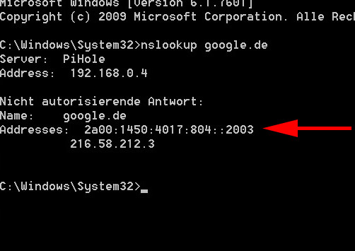

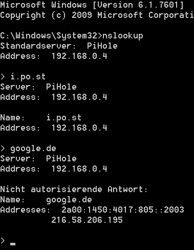

Abfrage per nslookup von i.po.st und google.de:
Bei google.de bekomme ich eine IPv6-Antwort.

Mich wundert nur, dass ich per nslookup über den Win7-PC eine IPv6-Adresse von google.de überhaupt bekomme. Wenn der Win7-PC kein IPv6 kann, sowie in Pihole das auch deaktiviert ist, woher kommt dann die Namensauflösung.
Gerade nach dem Reboot noch mal gemacht:
nslookup fragt nur an welche Adressen einer bestimmte Domain zugeordnet sind. Dabei kann natürlich auch eine IPv6 Adresse rauskommen. Dein Windows-Rechner wird zwar nicht in der Lage sein diese Information zu verwenden, anfragen kann er sie aber in jedem Fall.

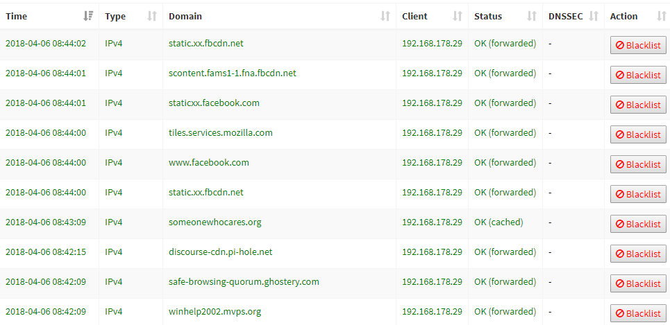

I noticed the same, i installed 2 piholes 'behind' each other , version 3.3.1 , both original settings, disabled IPv6 in my fritzbox, in both piholes, and my win7 pc.
My win7 PC is pointed to the first one
and the first pihole is pointing to the second one, and nothing left on ipv6
Watch the time, just a second difference so it is the same DNS query.

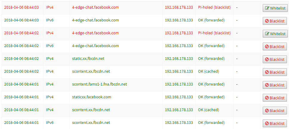

Um das zu Verstehen was hier Passiert hat es bei mir echt lange gedauert, da ich davon ausgegangen bin der Pi-Hole wurde Fehlerfrei Programmiert was aber nicht der Fall ist. Es wurde schlicht Vergessen einen Ausschalter für Forwarded IPv6 zu setzen.
Auch wenn im gesamten Netzwerk alle Möglichkeiten von IPv6 Ausgeschaltet sind bekommt man im Query Log immer noch angezeigt das Verbindungen über IPv6 Forwarded sind.
Die fehlersuche muss nicht am Pi-Hole oder an der Netzwerkverbindung oder am Netzwerkadapter passieren sondern am Auslöser selber und was ist das jetzt… ? Der Browser natürlich!
Firefox und Chrom etc. beide Browser haben die Priorisierung von IPv6 default eingeschaltet. Jetzt kommt der Fehler vom Pi-Hole der die IPv6 Anfragen einfach Forwarded und somit auch die einige Blacklisten übergeht.
Im Firefox und in Chrom kann man dieses zum Glück Abstellen und siehe da Pi-Hole Verrichtet seinen Dienst wie gewünscht!!!!
