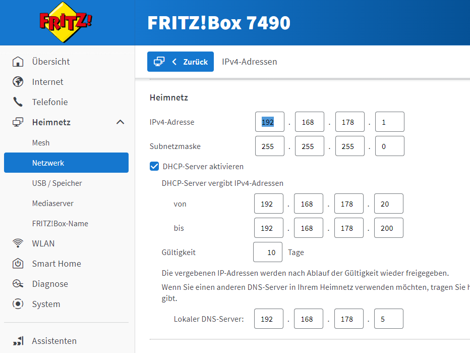

In meiner Fritzbox habe ich dann diese Adresse unter DNS Server eingetragen.

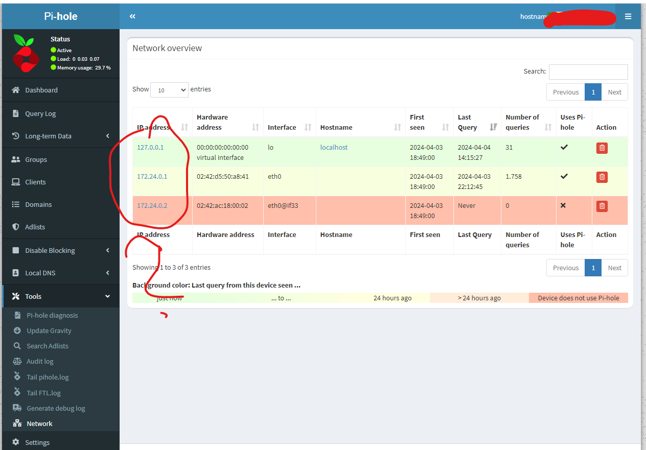

Was mich jetzt ein wenig wundert sind die komischen IP Adressen in Pi-hole? Woher weiß ich denn jetzt welche IP welcher Client ist? Die müssten ja eigentlich so lauten 192.168.178.xx

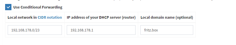

Ich habe in Pihole auch noch das eingetragen. Hilft aber auch nicht
127.0.0.1 is localhost, also known as loopback address: localhost – Wikipedia
The other 2 IPs are docker addresses.
Your container is using bridge network. Docker creates internal addresses for this network. In this case they are in the range 172.24.0.0/16 (from 172.24.0.1 to 172.24.255.254).
172.24.0.1 is the docker gateway.
You didn't provide a debug log, but 172.24.0.2 is probably Pi-hole container itself.
Ah, ok - vielen Dank! Aber wie kann ich jetzt diese Adressen in die richtigen umwandeln? Bzw. wie finde ich heraus welche Adresse welcher Client ist. Leider werden die Namen ja auch nicht angezeigt.
