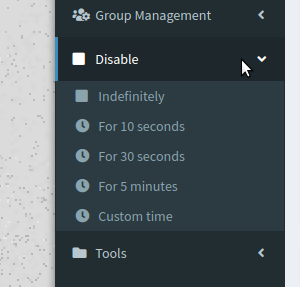

Ich hab mal gelesen, dass es ein Lesezeichen für das kurzfristige deaktivieren gibt. Wie sieht dieses Lesezeichen aus? So könnte ich einfach bei Problemen agieren.

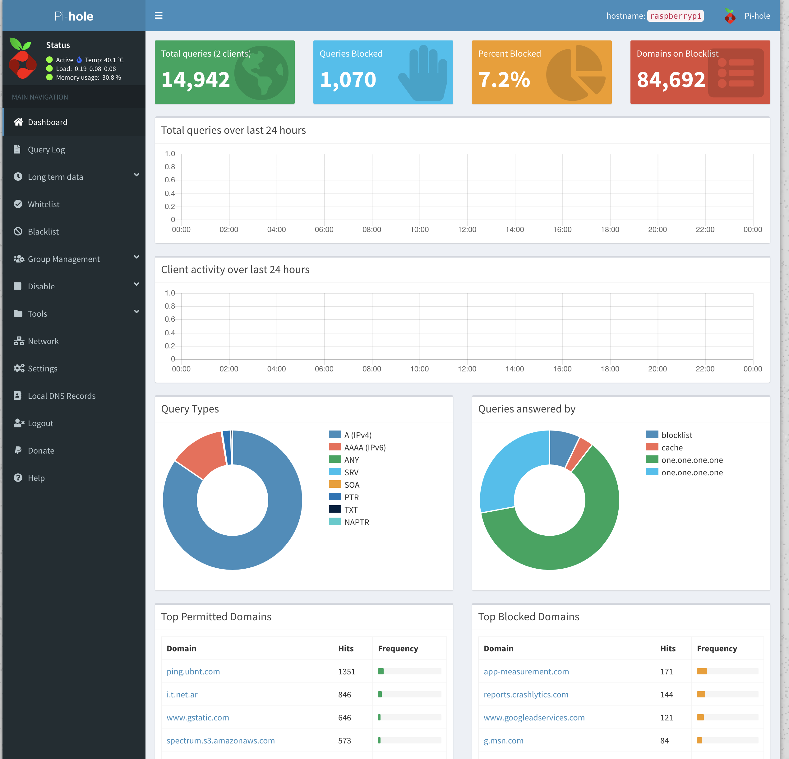

Im Dashboard:
Hast du Probleme mit dem Pihole? Was ist dir zu langsame? DNS Anfragen werden vom Pihole an Upstram DNS Server geschickt, falls sie nicht geblockt werden. Das dauert je nach Server 20-100ms. Das blockieren findet vorher schon im Pihole statt, sodass diese Anfragen gar nicht erst rausgeschickt werden. Wenn Pihole eine Antwort vom Upstream DNS bekommt, speichert er die Antwort eine gewisse Zeit (sog. TTL) in seinem Cache. Wenn die Anfrage von einem Client dann erneut kommt, kennt Pihole die Antwort schon - und die braucht dann meist nur 1-3ms. Viel schneller geht es also gar nicht.

Hier habe ich gesehen, dass es auch ohne Passwort geht. Wie kann ich das PW komplett entfernen?
Dann könnte ich das Lesezeichen mit "http://192.168.1.242/admin/api.php?disable=20" verwenden.

In der Konsole
pihole -a -p
dann bei der Eingabe einfach nichts eingeben und gleich mit ENTER bestätigen.

Ich musste das Pi vom Strom ziehen.
Nun werden überhaupt keine Grafiken mehr angezeigt.
Naja, ein paar werden schon noch angezeigt. Was jedoch auch komisch ist...
Lösche mal deinen Browser Cache und lade dann die Seite neu.
