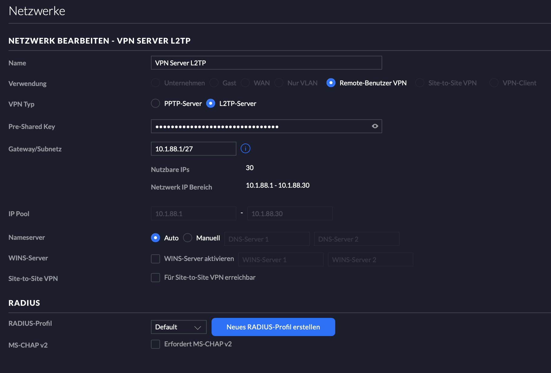

Hast du denn den Pihole im USG als Nameserver "manuell" eingetragen?
Bei mir sieht es aktuell so aus beim Radius Server
Naja, dann stell doch mal Nameserver von "Auto" auf "Manuell", trag die IP des Piholes ein und schau was passiert :wink:
Hey es geht, habe die IP da rein geschrieben, VPN aufgebaut und siehe da, keine Werbung. War das schon der ganze Zauber?
Ich denke ja :smile:
Sei doch froh, dass es so einfach war.

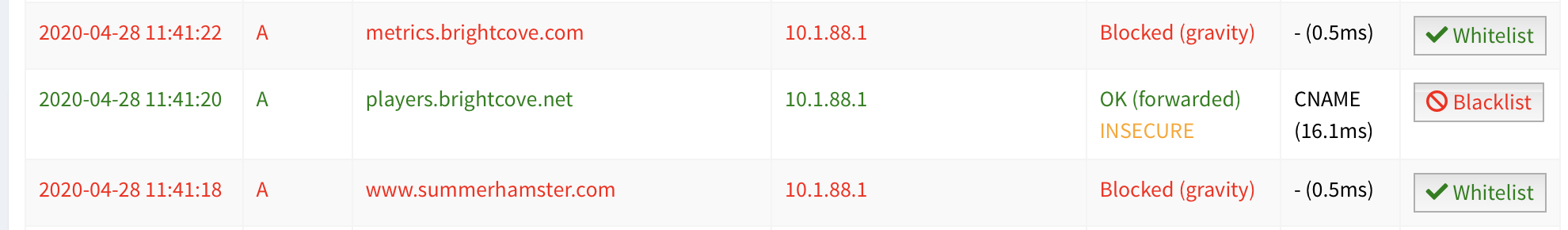

Du kannst ja auch mal im Query log des Piholes schauen, ob da deine VPN Clients auftauchen.
Ich habe zwar betreffend VPN im Client nichts gefunden, weiss nicht was da auftauchen müsste, werde das aber nochmals prüfen.
Habe es gefunden, ich Idiot muss natürlich nach der IP die ich vom VPN bekommen habe suchen.
