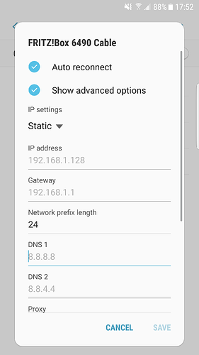

Also DHCP war beim Pi-Hole aktiv, aber ich musste halt an meinem Handy folgendes eingeben.
DNS ist ja klar, aber der Unterschied zu vorher ist halt das ich wenn DHCP auf dem Router aktiviert ist, auch alle anderen Felder füllen muss.
