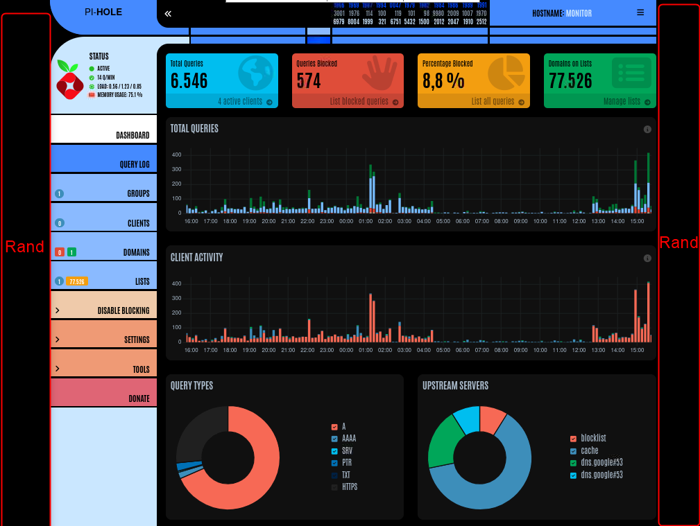

wie kann man pihole auf einem 4:3 Monitor anzeigen ohne das links und rechts ein schwarzer Rand ensteht?
Thx
Frank
Thx
Frank
Unter "Settings" > "Web interface / API" befindet sich die Einstellung "Use the boxed layout". Dies zu deaktivieren verhindert den schwarzen Rand - die Inhalte werden womöglich langgezogen.
Das klingt so, als würdest Du Pi-hole im Vollbildschirm- oder Kioskmodus betreiben wollen?
Pi-holes Weboberfläche ist für die Anzeige in einem Browserfenster gedacht, aber das Skalieren über die Fensterbreite lässt sich über das Abschalten von Use the boxed layout erreichen.
Diese Option findest Du unter Settings | Web Interface /API » Theme settings.
Yepp, Volbildmodus, alter 4:3 Monitor.
Boxed Layout auf aus und es wird der ganze Bildschirm gefüllt.
Genau was ich gesucht habe!
THX!!!
