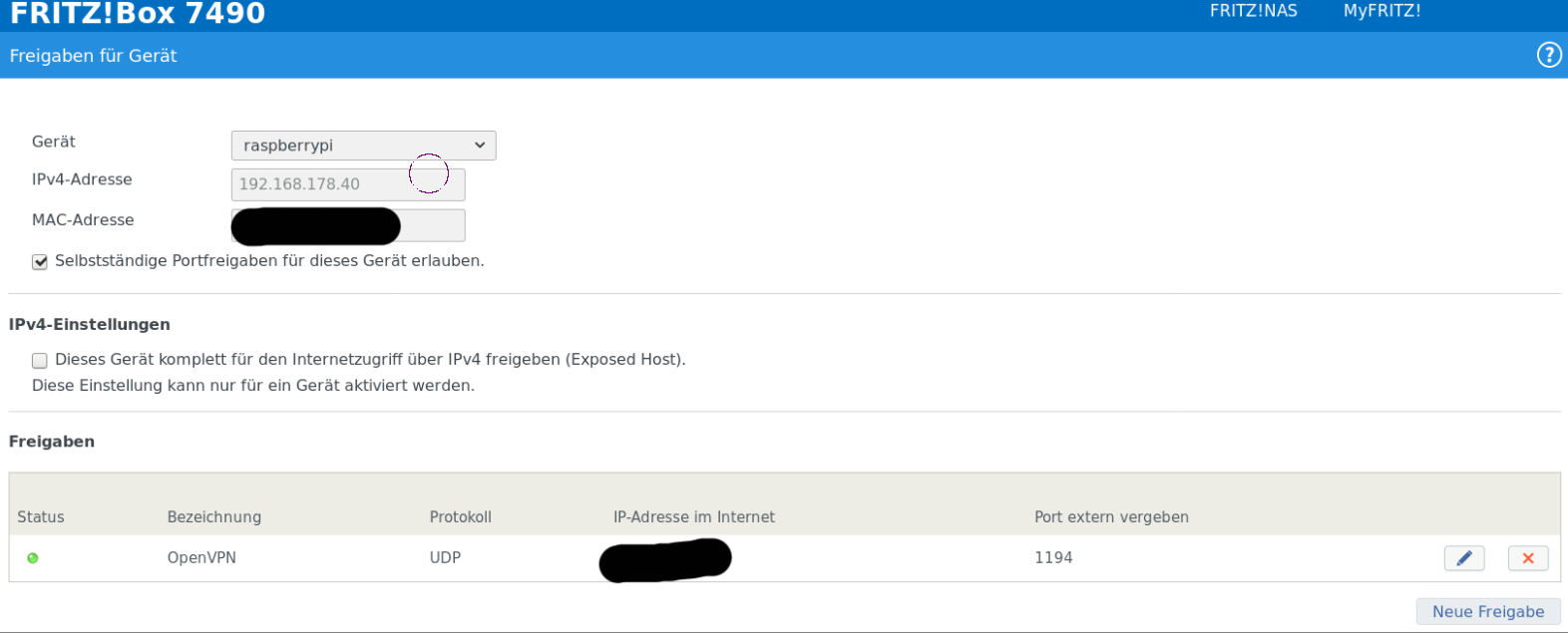

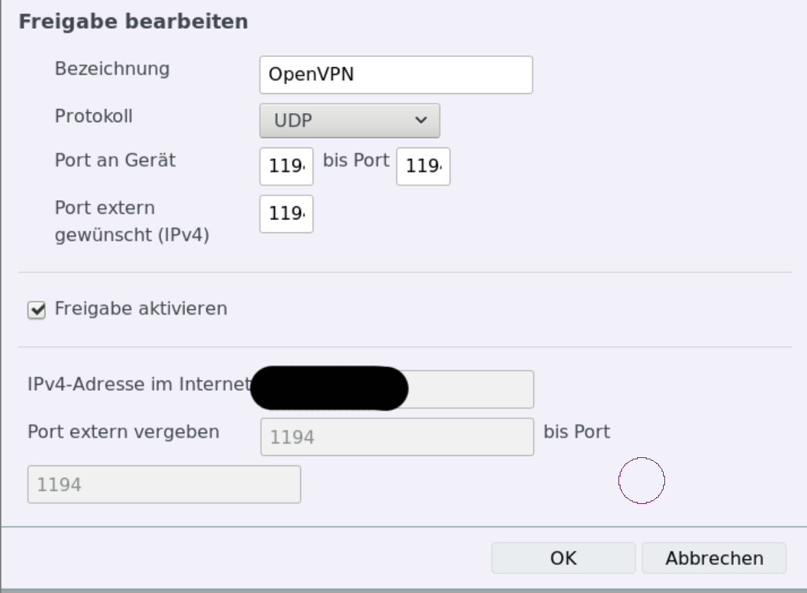

Hier sind übrigens Screenshots, wie die Freigabe in der Fritzbox aussieht. Sollte doch so richtig sein, oder?
