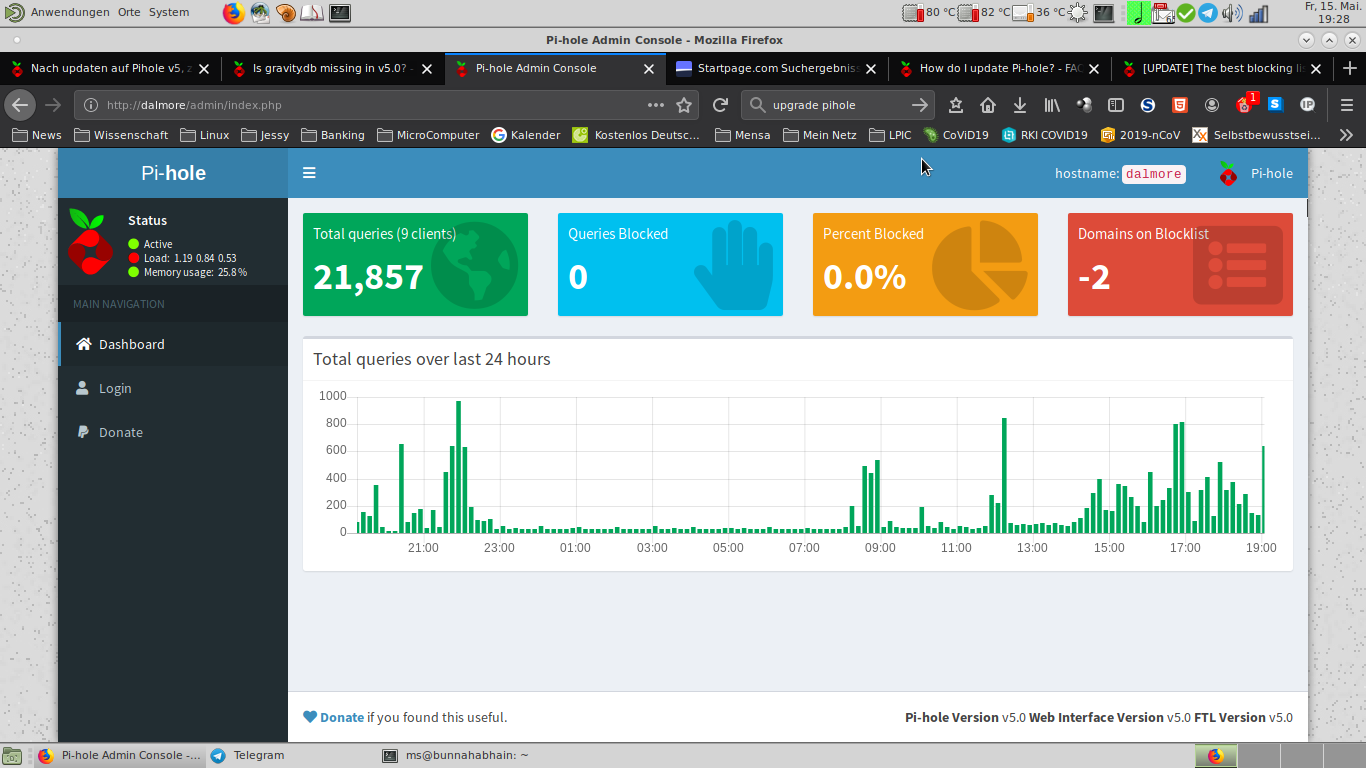

Ich hatte es NACH der veröffentichung von v5 kompiliert.
Ja. Eben. Habe ich ja auch gemacht. Sonst würde es gar nicht laufen. Und so wie das sehe, läuft es ja. DNS und DHCP funktionieren.
Hm, die Beschreibung sieht aber ganz anders aus.

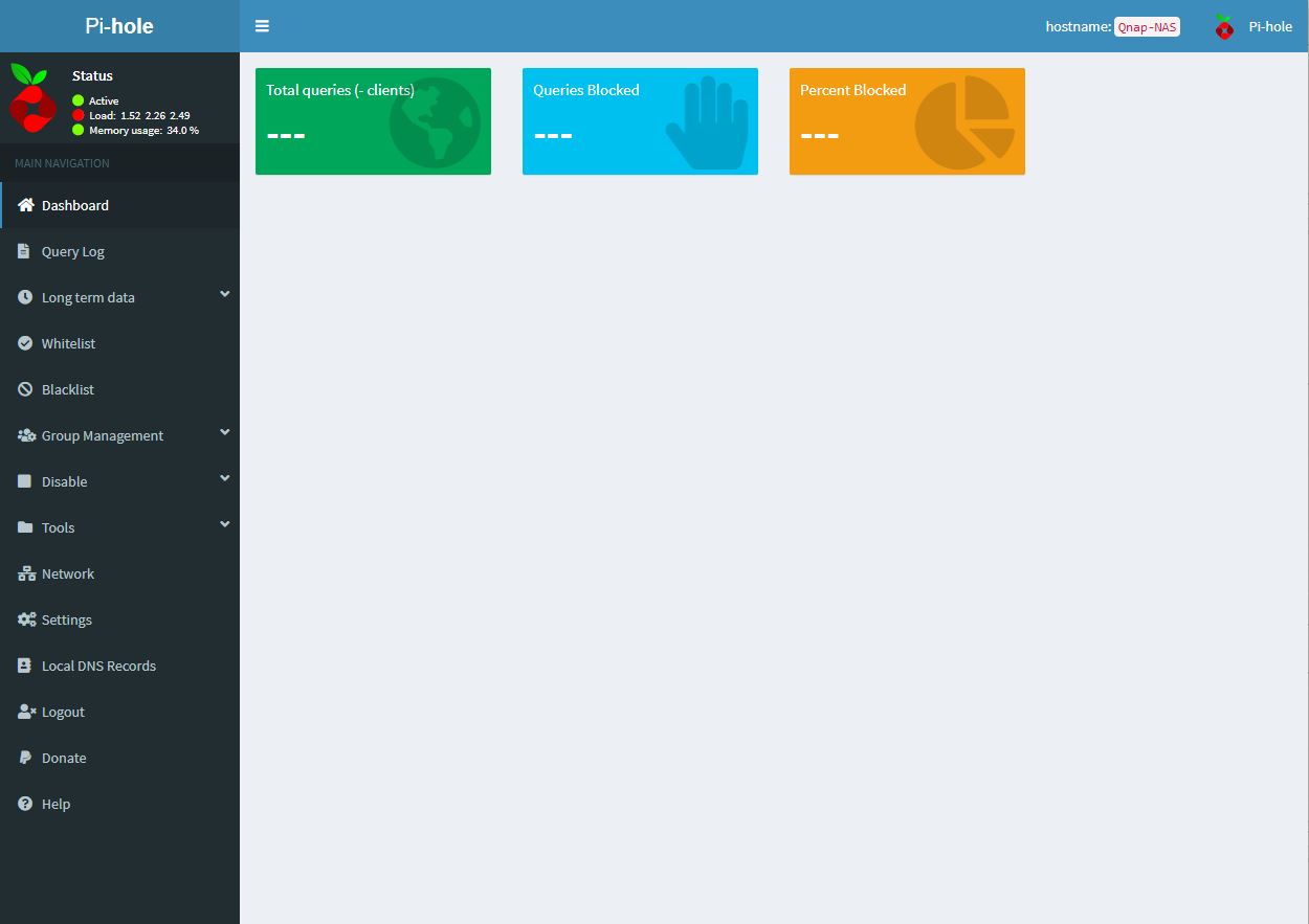

In den Settings kann ich Werte verändern.

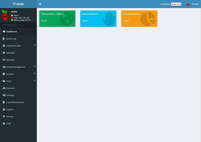

Also bei mir sieht es so aus:
Wen ich jetzt per root
touch /etc/pihole/gravity.db mache, sieht die seite so aus:

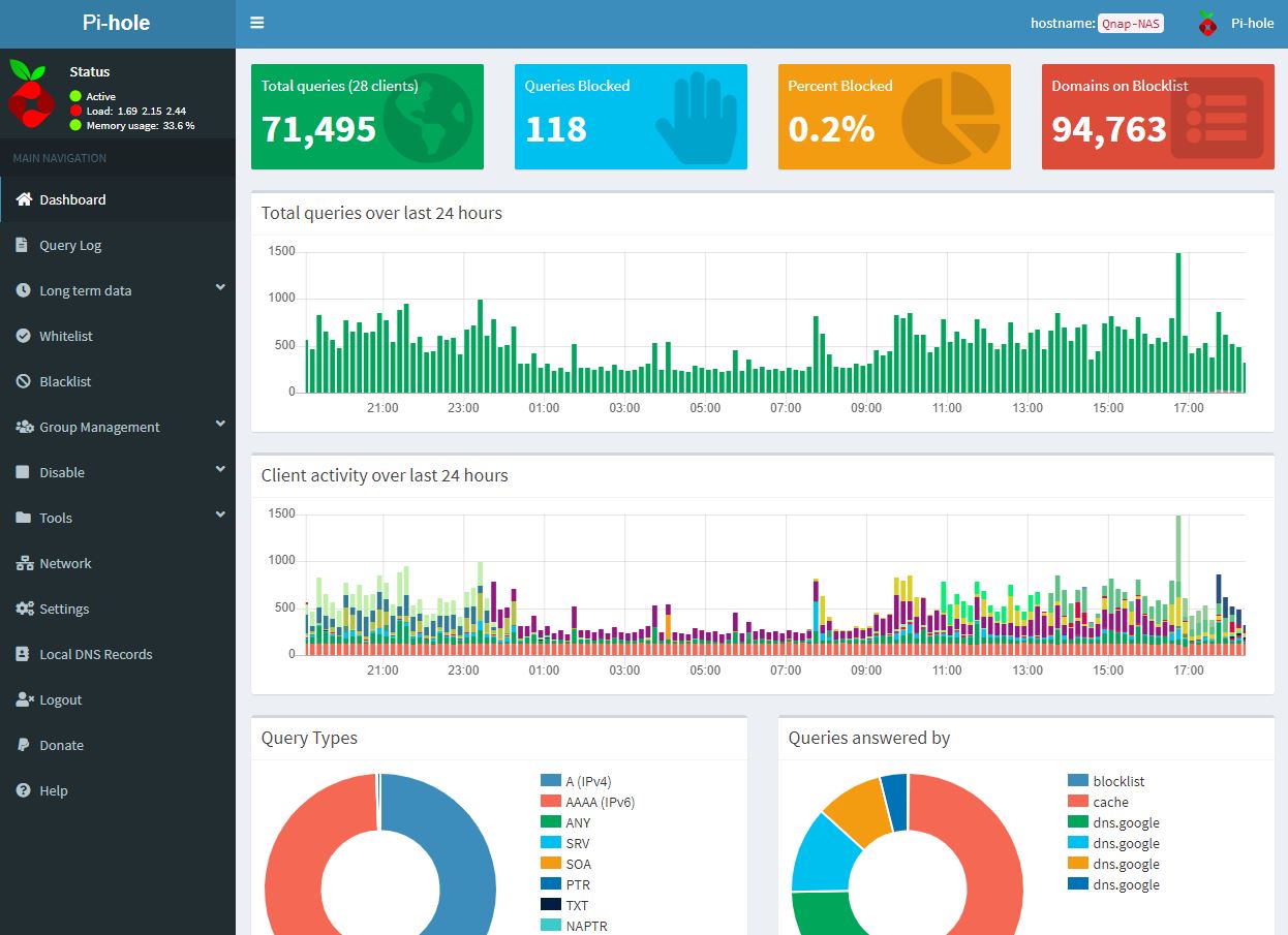

Jetzt habe ich von meinem reserve innstallation von meinem pi, die gravity.db auf die nas kopiert und er blockt fleisig vor sich hin.
ABER wen ich die Gravitiy akt. wird sie NICHT geändert sondern die /etc/pihole/gravity.list
Jetzt müste man herausfinden, warm die selbst kompilierte version
