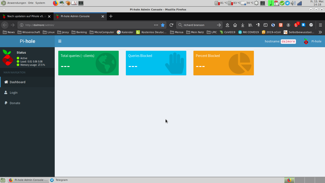

Hi, ich musste einen neuen thread beginnen, durfte auf den alten nicht mehr antworten.
Hier der Screenshot:
Was ich vielleicht noch dazu sagen sollte, dass nach dem Login die anderen Seiten funktionieren.
Und - die Datei /etc/pihole/gravity.db existiert nicht!
Mhh, da ist einiges schief gegangen. Es fehlt auch der 4. Block "Domains on Blocklist".

Ich weiß auch nicht, ob das Web Interface funktioniert, wenn du http://HOSTNAME/admin eingibst. Was passiert, wenn du die Standardseite http://pi.hole/admin/index.php?login aufrufst?
Nun geht es hier weiter, Dank an Bucking_Horn.
Webserver ist ein Nginx, damit lief das pihole seit Monaten einwandfrei. Der Aufruf ist gleichwertig, macht keinen Unterschied.
