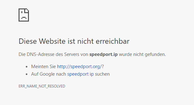

Hallo liebe Community,
ich habe mir heute auf meinem Raspberry Pi 3 Pi hole eingerichtet. Es hat auch alles soweit geklappt. 😉
Nur seit der Einrichtung kann ich nicht mehr auf meinen Speedport zugreifen. Ich habe den Pi hole DNS Server erstmal nur auf meinem Rechner eingerichtet und von dem aus kann ich nicht mehr zugreifen. Von Tablet oder Smartphone ist es kein Problem.
Es zeigt immer folgende Fehlermeldung im Chrome an:
 ![](https://discourse.pi-hole.net/uploads/default/original/3X/0/4/0441d8964d414f90b975704fff7657074f6d1c93.png)
Ich hoffe, ihr könnt mir weiterhelfen!
LG
Hexa95

Pi Hole kennt die lokale Domain ".ip" nicht. Du musst den Speedport über dessen IP aufrufen, d.h. vermutlich über [http://192.168.2.1](http://192.168.2.1).

Das Problem ist, dass `speedport.ip` keine gültige Adresse ist und daher vom Pi-hole auch nicht korrekt aufgelöst werden kann. Vielfach wird selbst bei direkter Eingabe der IP eine Weiterleitung auf `speedport.ip` erzwungen - sodass man selbst so nicht auf die Seite zugreifen kann.
Folgende, einfach umzusetzende, Möglichkeit sollte das Problem lösen:
Führe zunächst folgendes aus um das Subnetz Deines lokalen Netzwerkes zu identifizieren:
```plaintext
pi@raspberrypi:~ $ ip route show | grep "via"
Eine mögliche Ausgabe ist:
```plaintext
default via 192.168.2.1 dev eth0 metric 202
Interessant ist für uns dabei die angezeigte Adresse des Gateways (in meinem Fall `192.168.2.1`) - dies sollte Dein Speedport sein.
Dann fügen wir dieses Wissen manuell in die Namenstabelle Deines Pi-hole ein:
```auto
pi@raspberrypi:~ $ echo "192.168.2.1 speedport.ip" | sudo tee --append /etc/hosts
Danach sollte es wie gewünscht funktionieren.

Vielen Dank für die schnelle Antwort.
Ich habe beide Befehle eingegeben.
Komischer Weise funktioniert es jetzt wieder im Firefox oder im Chrome nicht.

Versuch bitte einmal - sowohl auf einem Deiner angeschlossenen Rechner sowie auf dem Pi selbst - folgendes:
```auto
ping speedport.ip

Sorry, ich habe mich falsch ausgedrückt. Ich meine:
Im Firefox geht es wieder, aber im Chrome noch nicht.

Beende Chrome einmal **vollständig** und versuche es danach erneut - unter Win ist auch oft ein kompletter Neustart (oder eine Serie mir nicht bekannter Befehle) nötig um alle Puffer los zu werden.

Super! Es funktioniert wieder!
Ich danke dir! 😄
