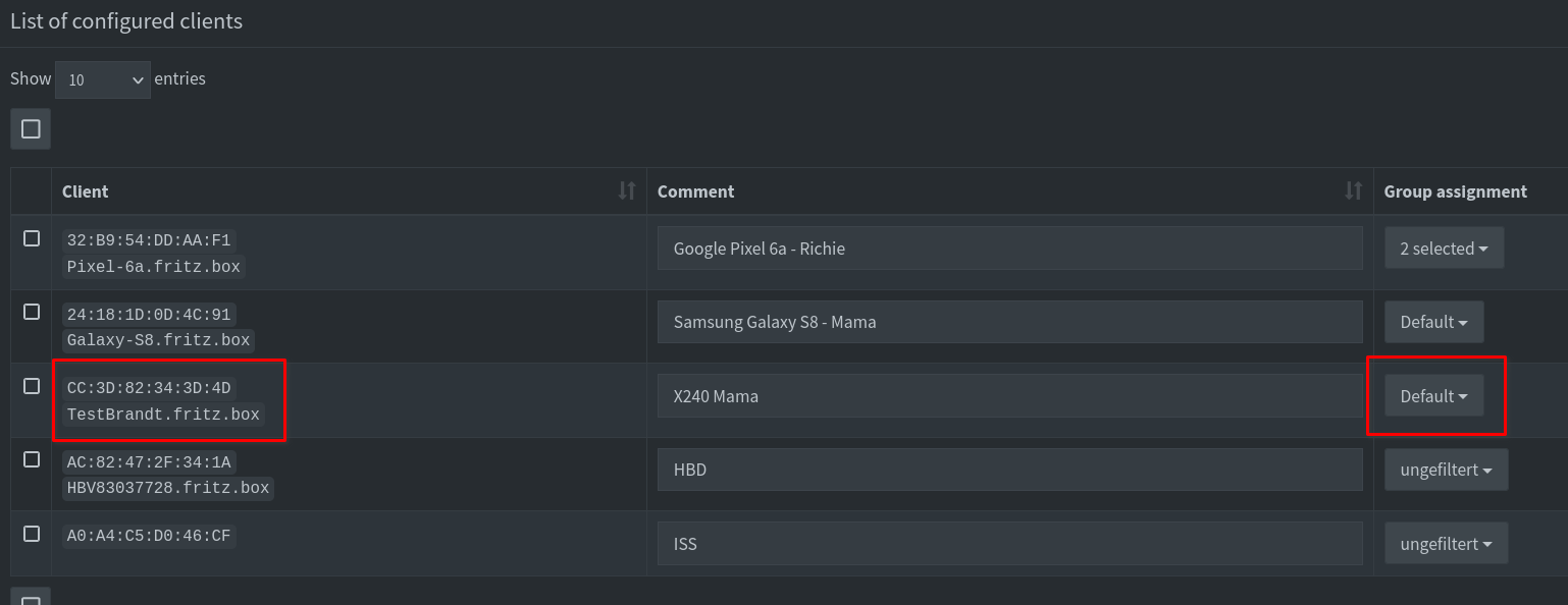

Mir fehlen Client in der Liste der häufigsten Clients
Werde das Thema Browser gleich in Angriff nehmen, ansonsten gehe ich über die IP Adresse.
Über den Domainname habe ich das selbe Verhalten mit dem nicht Darstellen des Clients TESTBRANDT.
In einem ungoogeld chromium das selbe Verhalten ohne den Client in der Dashboardübersicht

Wenn ich zB auf einen Aufruf TOP Blocked Domain oder TOP Permitted Domain klicke, wird der Client aufgerufen und die Domain hat mind >7000 Aufrufe.
API_EXCLUDE_CLIENTS=TestBrandt.fritz.box,HBV83037728.fritz.box,Pixel-6a.fritz.box,ISSDE-L5337.fritz.box
Die anderen angezeigten Client erscheinen im Dashboard...Log kommt gleich

Das erklärt, warum dieser Client im Dashboard fehlt: :wink:
Du hast ihn über Settings|API von der Anzeige im Dashboard ausgeschlossen.
Pi-hole verhält sich also so wie konfiguriert.
Ok, der Client steht zwar in einer Clientliste, läuft aber standardmäßig über Default...
Der Client war mal exkludiert, wurde aber wieder in den Filter hineingenommen...
Das Gerät darüber, Galaxy-S8, steht in der Dashboardliste...siehe Threat 14
Da kämen wir dann vielleicht zu meiner anderen Frage, ob und wie ich die sehr häufig angezeigten Clients aus der QueryLog-Liste "ausblenden" kann, damit die anderen Clinet die "Change" bekommen, "gesehen zu werden".
Merci
Neuro
Das hast Du laut Debug Log bereits gemacht, und zwar über die oben bereits zweimal verlinkte Settings|API-Oberfläche. :wink:
Die von Dir erwähnten Clientlisten in Pi-holes Group Management wiederum haben damit nichts zu tun. EDIT: Darüber legst Du fest, welche Domänen für welche Clients geblockt werden.
Die API-Filterung wirkt dabei ausschließlich auf die Anzeige im Dashboard, nicht aber auf Pi-holes Log-Dateien, das Query Log oder die Datenbank.

Ich habe jetzt jedoch nicht mitbekommen, wo exakt genau ich mit welchem Befehl den Client wovon ausgeschlossen habe.
Der LINK
beinhaltet ja auch Clients, welche in der TOP Clientliste angezeigt werden und wenn Du schreibst, dass die
Client group management
damit nichts zu tun hat, obwohl diese Client VORHER als ausgeschlossen eingetragen waren und nachträglich in die Default Einstellung umgestellt worden ist, frage ich mich, wo ich noch exakt genau
Einträge getätigt haben soll.
Wie müsste ich denn den Client wieder in die TOP Client Liste einbeziehen können?
Besten Dank dun schönen Abend.
Neuro
