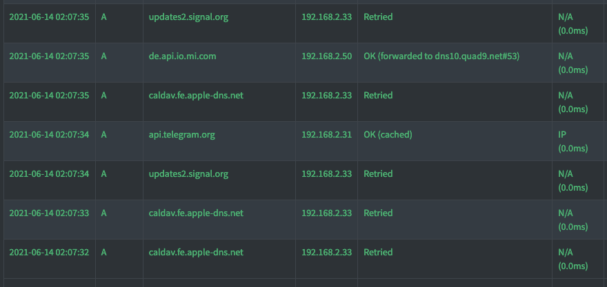

Hallo zusammen,
ich habe PiHole letzte Woche in Proxmox in einem LXC installiert.
Von beginn an, verhält sich das PiHole sehr merkwürdig und ich kann den Grund nicht finden.
Ich bekomme sporadisch bei den DNS Abfragen N/A zurück. Das Verhalten ist vollkommen zufällig, zumindest konnte ich kein Muster erkennen. Die gleiche Abfrage geht Sekunden später sauber durch.
 ![NA](https://discourse.pi-hole.net/uploads/default/original/3X/c/d/cd1e199f3834b723345008805ed5a6a619aaeb3b.png)

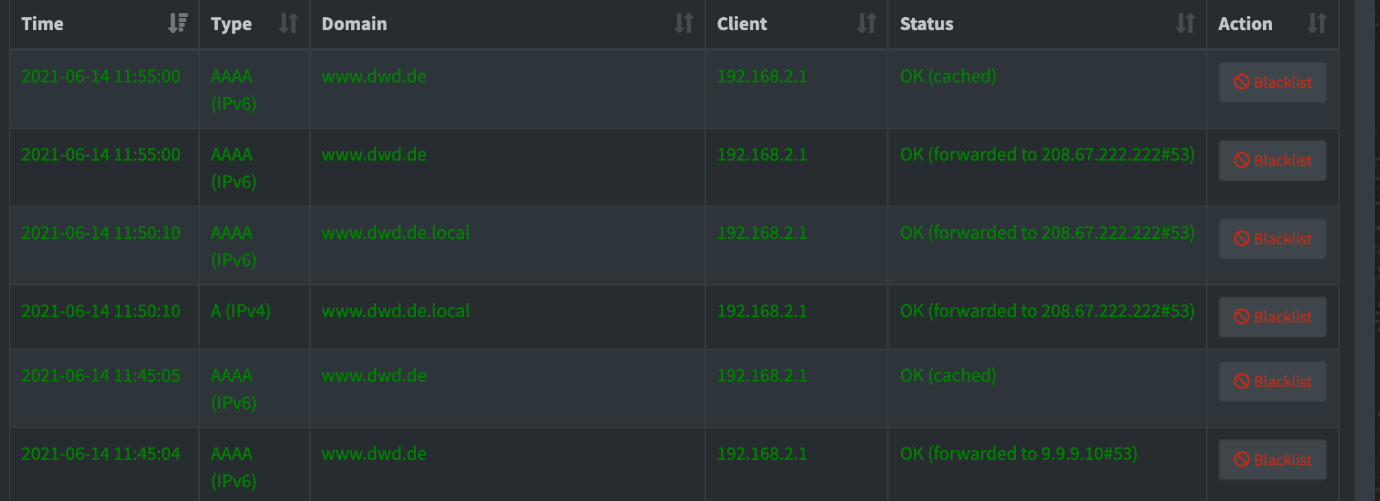

Dann habe ich auf Proxmox diverse Container laufen, die auch, ebenfalls ohne erkennbares Muster, hinter die DNS Abfrage ein .local hängen und dann natürlich vor die Wand laufen.
Wo das .local her kommt habe ich inzwischen rausgefunden, aber nicht warum das kommt. Es erscheint nämlich nicht bei jeder Abfrage.
 ![dwd](https://discourse.pi-hole.net/uploads/default/original/3X/a/2/a2b5b7060b172b6a184021b3281bd3b05cf33c00.png)
Ich habe verschiedene DNS Server versucht (google, Quad9, etc) auch in Kombination. Gleiches ergebnis.
DNS Anfragen vom Client direkt, oder über den Router, gleiches Ergebnis.

> [@R0cc0Naut](#):
Dass Clients eine Suchabfrage um die lokale Domäne/Suchdomäne/_search suffix_ ergänzen, ist nicht ungewöhnlich. Allerdings sollte `.local` als lokaler Domänenname vermieden werden, da die Verwendung von `.local` für das [mDNS-Protokoll](https://en.wikipedia.org/wiki/Multicast_DNS) reserviert ist.
Du solltest Dein Netzwerk auf eine andere lokale Domäne konfigurieren.
Das hat höchstwahrscheinlich keine Auswirkung auf Deine erste Beobachtung.
Neben dem _Debug Log_ wäre hier auch interessant, wie die Ausgabe für ein _`dig`_ auf eine der Domänen während des _Retried_-Zeitraums aussieht.

Das Verhalten in Bezug auf die Suchdomäne ist ja auch normal, nur handelst Du Dir mit `.local` ggf. Schwierigkeiten ein, da...

_`dig`_ ist ein Kommandozeilen-Tool, das DNS-Anfragen auslösen und Antworten anzeigen kann, ähnlich wie _`nslookup`_. Im Unterschied zu diesem kann _`dig`_ aber detailiertere Informationen ausgeben.
_Retried_ bedeutet, dass ein Client eine identische DNS-Anfrage an Pi-hole stellt, die Pi-hole bereits zuvor an einen seiner Upstream-DNS-Server weitergeleitet hat. Dessen Antwort steht allerdings noch aus. Deshalb zeigt Pi-holes _Query Log_ hier als Antwort auch _N/A_, was bei _Retried_ eben soviel bedeutet wie "Antwort steht noch aus".
Entweder wiederholt ein ungeduldiges Stück Software auf dem Client die Anfrage zu häufig, oder der Upstream-DNS-Server lässt sich einfach besonders lange Zeit mit seiner Antwort.
Wenn Du testweise möglichst nur einen Upstream-DNS-Server in Pi-hole konfigurieren würdest, könnte das helfen, das besser eingrenzen zu können.
Eine Ausgabe von _`dig`_ zum Zeitpunkt der _Retried_-Einträge würde im Vergleich mit einer weiteren Anfrage an den verwendeten öffentlichen DNS-Server ggf. weitere Rückschlüsse ermöglichen.

> War gerade 20min auf Amazon am surfen und plötzlich ging nichts mehr. Alle DNS Abfragen zu Amazon und sogar hier das Forum, kamen mit N/A zurück.
N/A steht in diesem Kontext für "Not available" und heißt, dass es bislang _keine_ Antwort vom DNS Server gegeben hat. Wenn das passiert wären die Zeilen in der Datei `/var/log/pihole.log` zu diesem Zeitpunkt interessant. Hier kann man vermutlich sehen, dass nichts von Deinem gewählten DNS Server zurück kam.
- Kann es sein, dass es temporäre Internetprobleme gab?
- Könntest Du wenn es wieder auftritt einen `ping` zu dem von Dir gewählten DNS Server probieren?
- Könntest Du temporär einen anderen DNS Server probieren?
