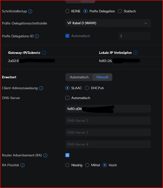

Soweit ich das ganze auch verstehe ist das so bei Vodafone das mann Ipv6 Adressen aus deren Pool bekommt und man mit seinen Endgeräten in deren privaten IPv6 Heimnetz unterwegs ist.
Bei IPv4 aber die Verteilung im eigenen Router stattfindet.
Und das sich die IPv6 auch immer ändern ist mir auch schon aufgefallen, da diese wohl nicht statisch sind.
Eigene IPv6 Adressen sind bei mir in der UDM Pro auf Slaac eingestellt.
Ich denke daher wird es wohl die Schwierigkeiten geben?
Danke

Dein Debug Log und auch Dein Router-Bildschirmfoto zeigen, dass Dein Router ein solches IPv6-Präfix verteilt. Sobald Dein ISP Dir ein neues IPv6-Präfix zuteilt, ändern sich damit auch alle GUA-Adressen in Deinem Netz.
Zusätzlich erzeugen IPv6-fähige Clients immer und vollständig autonom link-lokale IPv6-Adressen (aus dem Bereich fe80::/10), die ausschließlich die Kommunikation in denselbem Netzwerksegment erlauben (also in der Regel mit allen direkt über LAN oder WLAN mit dem Router verbundenen Geräte).
Die link-lokale Adresse (LLA) Deines Routers findet sich auch auf Deinem Bildschirmfoto (allerdings in einer grottigen Übersetzung).
Manche Router unterstützen außerdem die Konfiguration eines ULA-Präfixes.
Im Gegensatz zu LLAs können ULA-Adressen (aus dem Bereich fd00::/8) auch segmentübergreifend verwendet werden (also auch mit solchen Geräten kommunizieren, die vielleicht über einen zweiten Router, L3-Switch oder AP angeschlossen sind). ULAs sind aber ebenfalls auf das Heimnetz beschränkt, d.h. es sind keine öffentlichen Adressen.
GUAs sind prinzipiell ungeeignet als Adresse für Pi-hole, das sich das GUA-Präfix regelmässig oder nach bestimmten Ereignissen ändern kann (z.B. nach einem Router-Neustart), und zusätzlich oft auch der Interface Identifier regelmäßig ausgetauscht wird, um die IPv6-Adressverfolgung zu erschweren.
LLAs und ULAs sind besser geeignet, da zumindest das Präfix sich hier nicht bzw. nur durch Dich selbst kontrolliert ändert.
Dein Router verteilt aktuell kein ULA-Präfix, so dass aktuell nur eine LLA für Pi-hole in Frage kommt, mit der genannten Einschränkung auf das Netzwerksegment.
Die LLA Deines Pi-hole-Rechners wird laut Debug Log aktuell wohl auch verteilt, allerdings scheint Dein Router daneben auch seine eigene LLA als DNS-Server zu propagieren.
Zusätzlich ist Pi-holes DNS-Server über die LLA anscheinend weder vom Pi-hole selbst noch von einem Client erreichbar.
Du könntest versuchen
a. überhaupt keine IPv6-Adresse als DNS-Server anzubieten
b. alle verfügbaren Slots mit der LLA des Pi-hole-Rechners zu füllen
a. hätte den Vorteil, dass Clients Deinen Pi-hole ausschließlich über ihre IPv4-Adresse befragen, und IPv4-Adressen lassen sich leichter einem Gerät zuordnen als die zahlreichen und ständig wechselnden IPv6-Adressen.
Gleichzeitig würdest Du so außerdem das Problem umgehen, dass aktuell bei Dir über die LLA keine DNS-Anfragen funktionieren.
Für b. müsstest Du herausfinden, was den DNS-Zugriff auf die LLA unterbindet.
Das könnte z.B. eine Firewall auf Deinem Pi-hole-Rechner sein.
In beiden Fällen gilt allerdings:
Sofern Dein Router trotzdem immer noch seine eigene IPv6 verteilt, werden IPv6-fähige Clients Pi-hole darüber umgehen können.
Hallo
So nach weiteren lesen und probieren raucht mir der Kopf.
Bin leider erstmal wieder zurück gerudert und habe Ipv6 wieder deaktiviert.
Bis ich da irgendwie durch blicke dauert es wohl noch.
Was ich aber wissen wollte, welche Ports brauche ich eigentlich genau dafür um IPv4 und IPv6 zu nutzen.
Ich weiss von den Ports: 53,80,443,853 TCP und 53,853,546,547 UDP.
Diese weiss ich das ich diese brauche.
Danke.
Mfg
