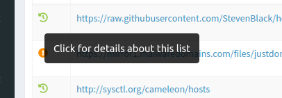

Eine Idee habe ich noch:
Ein Maus-Overlay (Tooltip), der mir die "Erklärung" des Symbols anzeigt, wenn man länger über dem Symbol schwebt, also z.B.
Health status of this list: List unchanged upstream, Pi-hole used a local copy (OK)
Vielleicht noch verbunden mit "Click for more info"
Danke für den Vorschlag, aber wir wollte ja eigentlich weg von Tooltips um die Diskriminierung von Touchscreen-Nutzern zu reduzieren :wink: Ich habe dennoch einen (generischen) hinzugefügt.

Ach ja, die hab ich vergessen :smiley:
Generisch ist auch gut.
Tabelle am Ende würde ich aus den von dir genannten Gründe nicht machen.
Magst du das noch auf den Server schieben?
Ah ja. :+1:
