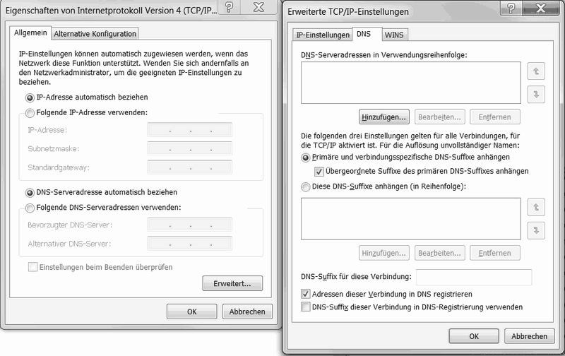

Wir könnten nochmal Deine DNS-Einstellungen für den Adapter auf Protokoll-Ebene überprüfen, sollte ungefähr so aussehen:
Basiert auf: Crouching Tiger, Hidden DNS
Da tauchen bei Dir nach Klick Erweitert... auf der linken Seite dann nicht zufällig im Reiter DNS der erweiterten TCP/IP-Einstellungen auf der rechten Seite mehrere IP-Adressen in einer Zeile auf (in meinem Screenshot natürlich leer)?
