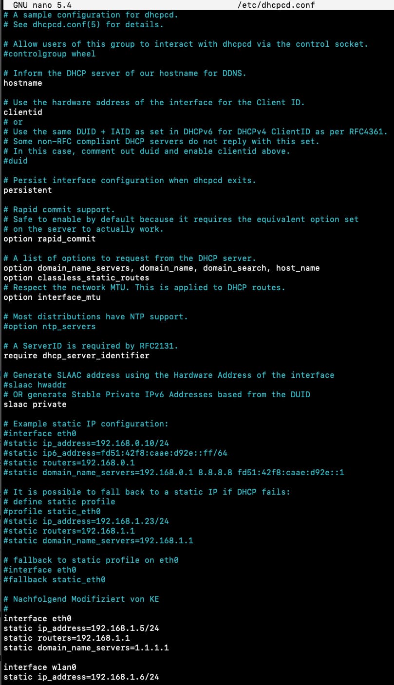

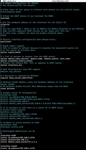

Please check /etc/dhcpcd.conf, whether there 127.0.0.1 is defined as DNS.
Hallo MichaIng,
das ist das Ergebnis nach den der Eingaben:
KE@Raspberry-Pi-3-Model-B-Plus:~ $ /etc/dhcpcd.conf
-bash: /etc/dhcpcd.conf: Keine Berechtigung
Mit "https://192.168.1.5/admin/" und einem neu gesetzten Passwort kann ich auf das Pi-hole Webinterface zugreifen.
Ganz unten zeigt er mir "Core v5.18.4 FTL v6.0.1 Web interface v6.0.1" an. Das passt wohl nicht.
Ich habe mal in die Settings geschaut… ich erinnere, dass ich das mal verstanden habe :frowning:
Danke und Gruß Eggi
Das ist keine Datei zum Ausführen. Schau mal was drin ist, e.g.
cat /etc/dhcpcd.conf
oder mit einem editor
nano /etc/dhcpcd.conf
EDIT: Pi-hole v6.0.4 mit den obigen Fehlerbehebungen wurde gerade veröffentlicht. Insofern kannst du pihole -up noch mal versuchen. Schau aber vorher mal mit obigen Befehlen, ob dort 127.0.0.1 als DNS server festgelegt ist. Das würde /etc/resolv.conf erklären, da es die Datei ggf. regelmäßig überschreibt.

Okay, static domain_name_server=1.1.1.1 sieht gut aus. Dann sollte auch /etc/resolv.conf nun bei 1.1.1.1 bleiben.
